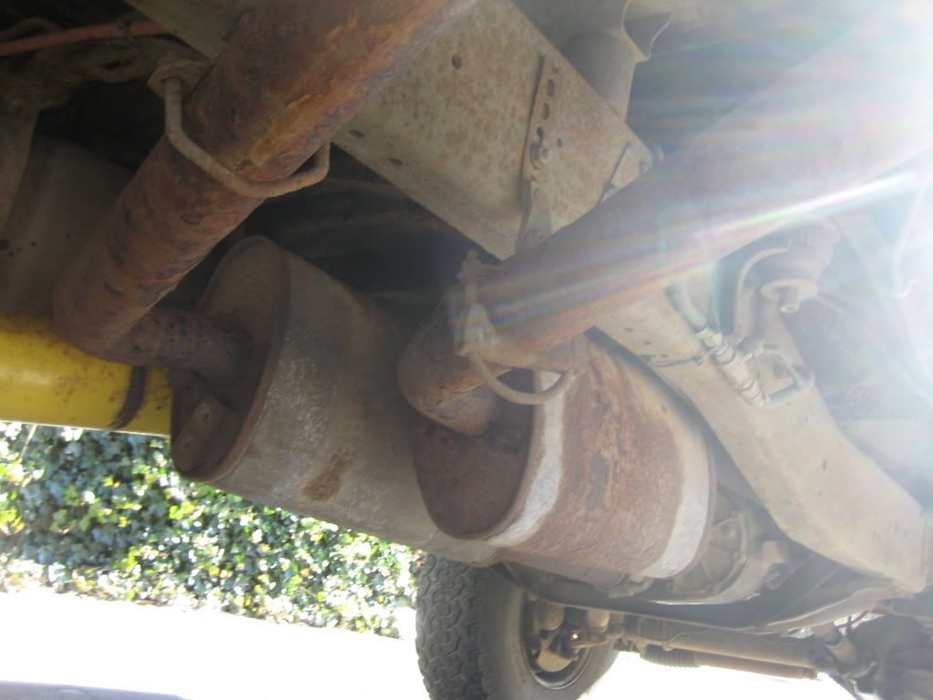

zoals je mss weet uit mijn andere topic van "een dodge rijker" wil ik binnenkort beginnen aan de uitlaat.
ik wil een mooie donkere sound hebben .. brullend zegmaar.
maar wat ik dus wil weten is, moet ik nu 2 dempers vervangen of gewoon 1?
heeft dit nog invloed verders??
de eindpijpen ga ik later ook vervanger voor rvs, maar waarschijnlijk ga ik die zelf maken
dit is wat er nu onder zit

gewoon die oude dempers er tussen uit ,en 2 cherry boms er tussen . die kosten iets van 50€ dus dat is het geld niet en dan heb je een mooi donker v8 geluid :!: ik heb ze bij men maat er ook tussen gezet , het zijn die roestige dempers net voor de nieuwe uitlaat :D ze zitten er ook al weer een paar jaar onder :!: ik gloof dat ze eigenlijk rood zijn :D

jah cherrybombs zijn leuk stationair.. maar als je op de rijksweg rijd ofzo met meer toeren dan klint het net op hol geslagen olifanten.. scherp geluid zegmaar :P
maar als ik de 2 dempers weghaal en 2 openpijpjes ertussen las krijg ik geen gezeik met de keuring over de uitstoot ?!?

ja het is altijd wel wat mike :!: daan moet je gewoon een cut out monteren ,dan kan je het nog beter regelen :D als je uitlaat gas dicht is is het goed voor de apk ,dus open pijpen er tussen mag :!: en je uitstoot verrandert er nie van :D

nee nee nee.. cherrybombs vind ik op, wat ik heb meegemaakt op hogere toeren (80km zone en snelweg) dat het meer knettert in hoge tonen en niet meer het doffe donkere continu snap je..
ik heb niks tegen die kersenbommetjes hoor.. want wat ik al zei stationair zijn ze bruut

in vergelijking met een gewoon stuk pijp zal die meer knetteren dan met de cherry, als je dan de uiteinde van de pijp naar onderen richt zal je nog zwaarder geluid krijgen :wink:

Ik heb er ook een cherry bomb onderzitten en het geluid is stationair al mooi, maar ik vind het geluid nog mooier als hij toeren gaat maken, zeker rond de 2500 toeren. Het is zelfs nog mooier als ik niet in de auto zit :mrgreen:
Op de snelweg draait hij 2000 toeren bij 120km/h, en dan heb ik mooi geluid lekkere brom en geen hoge tonen.
Weet niet of dit aan de cherry bomb ligt of niet, maar vindt het geluid uit mijn uitlaat erg mooi met de cherry bomb.

Heb zelf cherrybombs gehad onder m'n W200 en dan links en rechts een gescheiden uitlaat. Klonk zeker niet verkeerd.
Het is wel zo dat de diameter van de uitlaat en heel groot effect heeft op het geluid en dan vooral het laatste stuk uitlaat.
Ik had toen 85mm met aangepaste cherrybomb demper, nu 120mm cabinepijp :twisted:

klopt, vroeger had ik catless midpipes 3", man man op snelwegen werd je die beren ook beu. lage grommel is leuk als het niet "te" wordt. moest terug de std cats monteren owv de CO en de cabin noise is veel minder. De Borla cat back zorgt echter nog voor de lekkere roffel

Ik had er vroeger RV stalen pijpen onder,heb ze er af gehaald omdat het knetter geluid ook nog eens werd verstevigd door het rv staal,hierna weer gewoon stalen uitlaatpijp gebruikt en die dempt het geluid.
