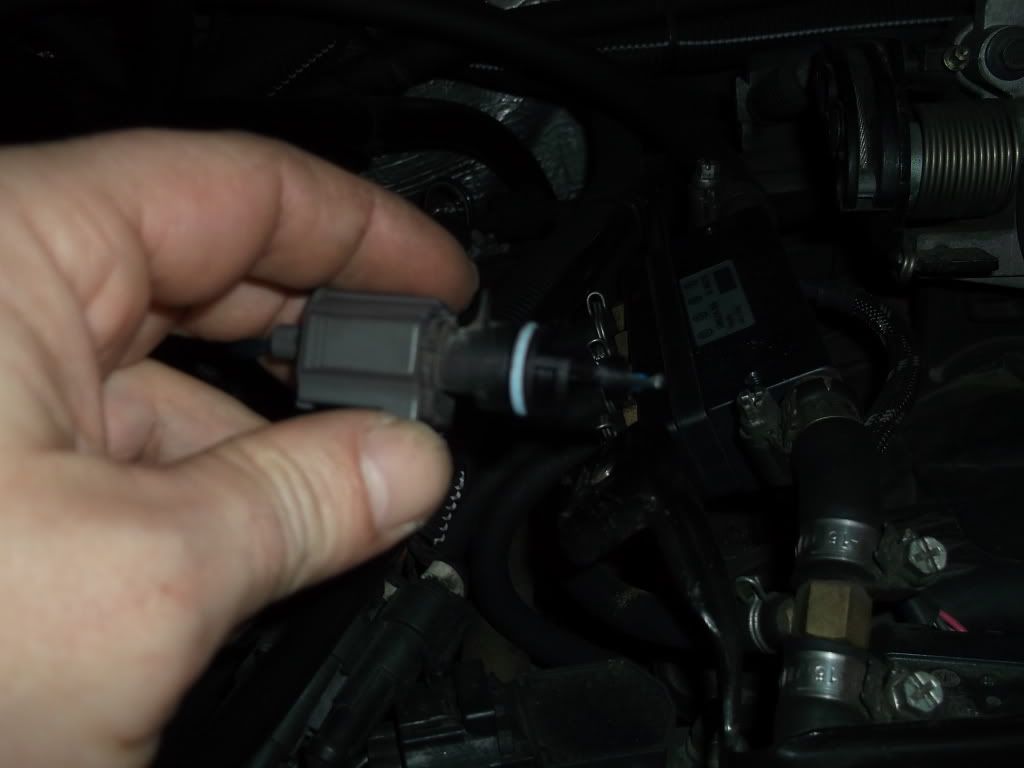

http://www.rockauto.com/catalog/moreinfo.php?pk=1188592 deze zou er in moeten zitten thierry , nu heb je een beetje een idee hoe hij er uit ziet . ik denk dat ik van de week nog wel iets nodig heb van rockauto en dan laat ik hem wel mee komen . kost iets van 12 dollar ex verzenden :!:

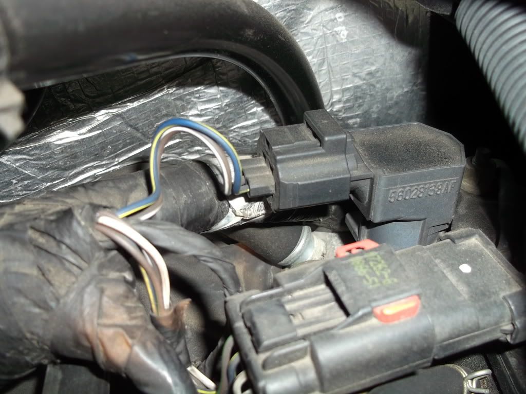

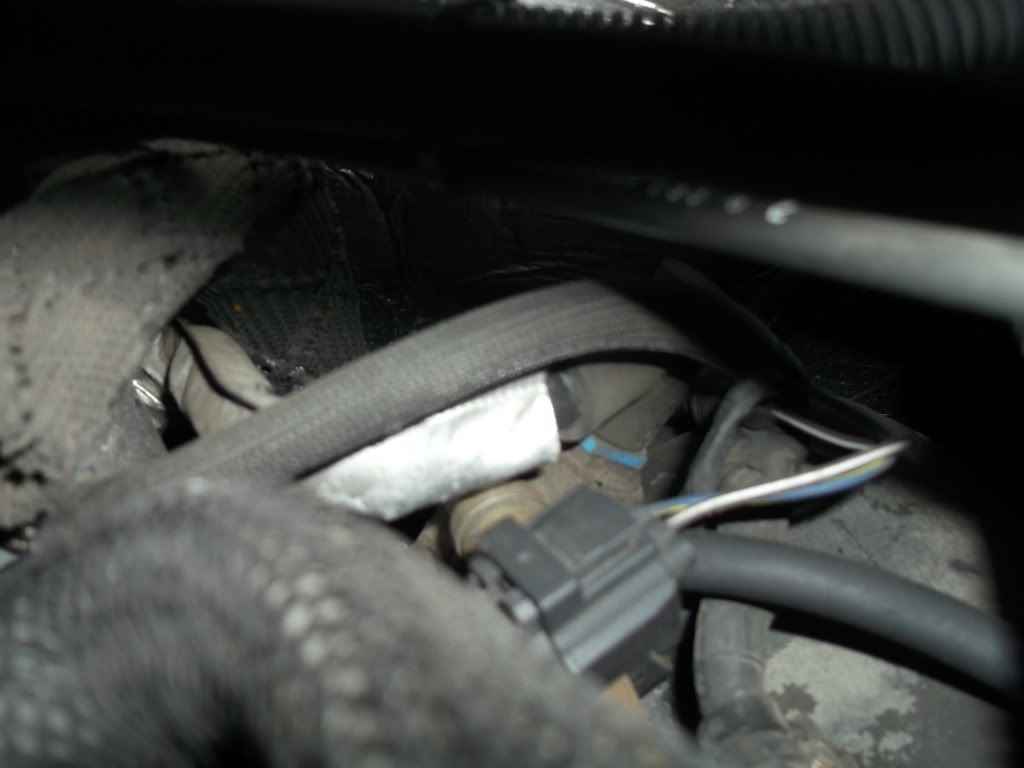

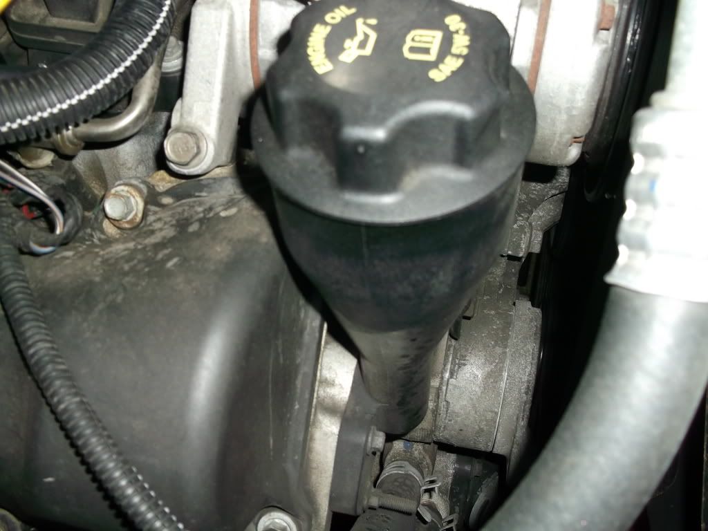

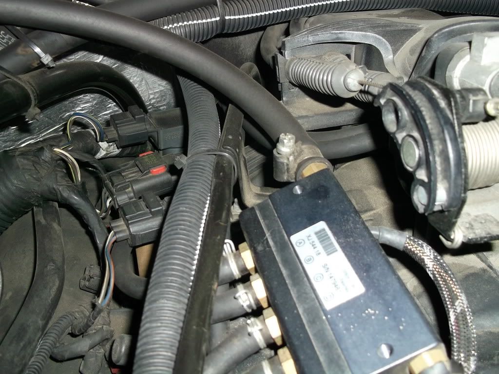

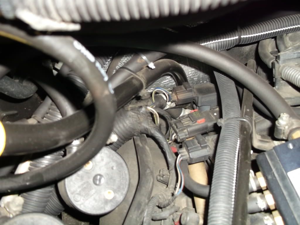

heb nog eens aan het zoeken geweest en denk dat ik het gevonden heb .
is het dat blauwe ringetje dat je ziet :?: :?:

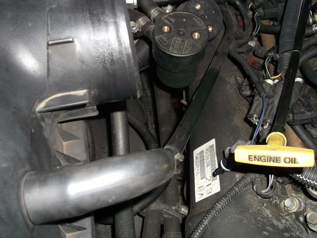

aan de vuldop zit het niet :

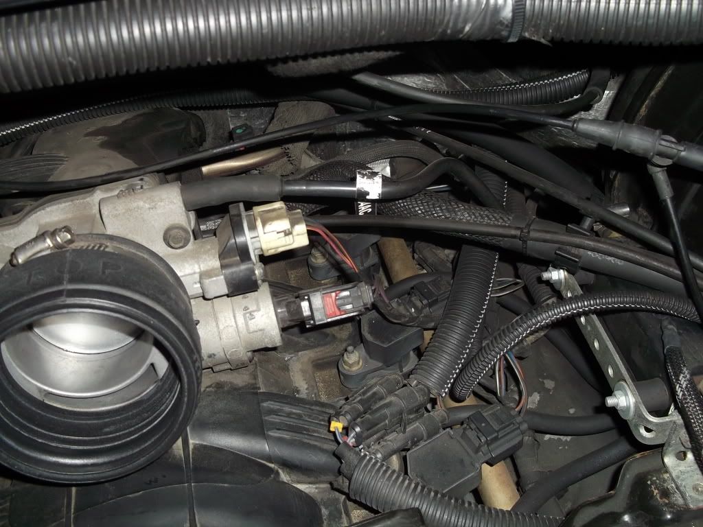

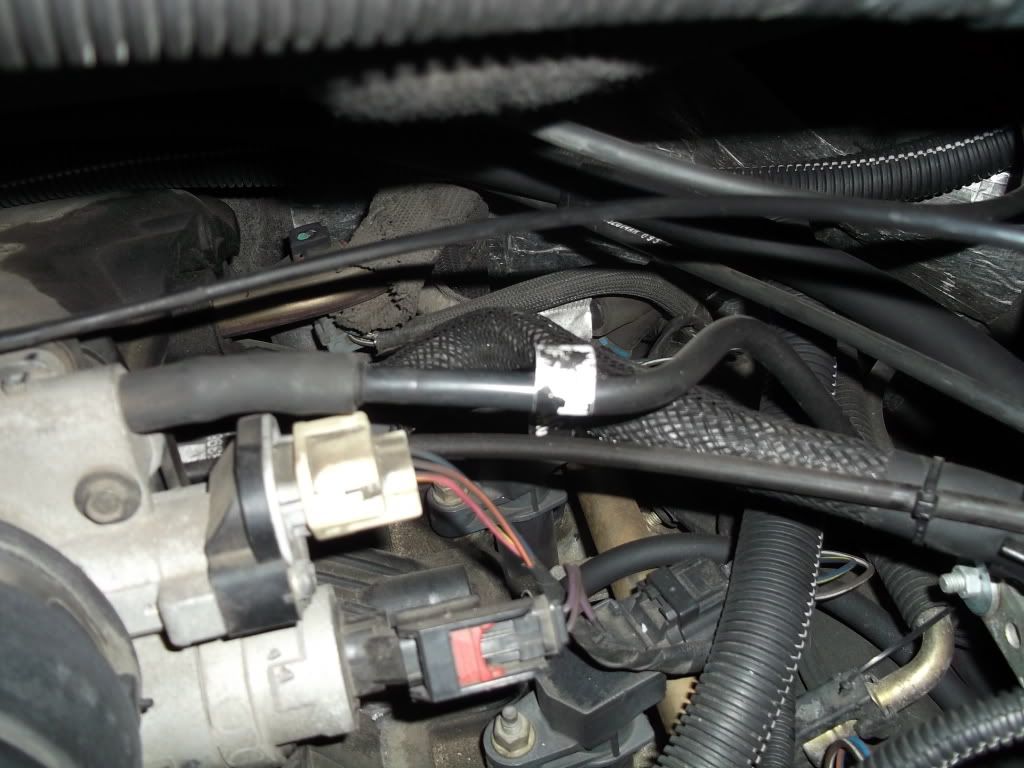

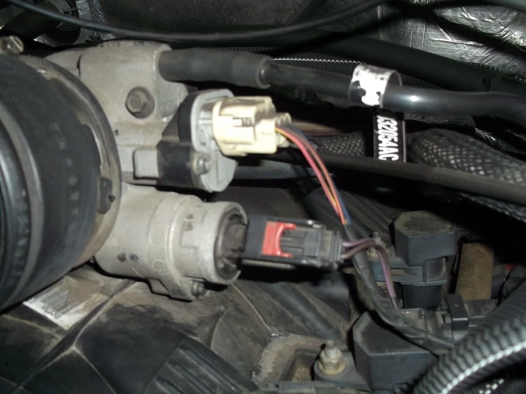

hier de rest van de fotos , als iemand het ziet geef maar een gil :

bij jou op de eerste foto thierry ,en op deze link zie je hem nog beter :!: http://www.jeepforum.com/forum/f67/pcv-valve-1258517/
goed bezig jonghe :D
