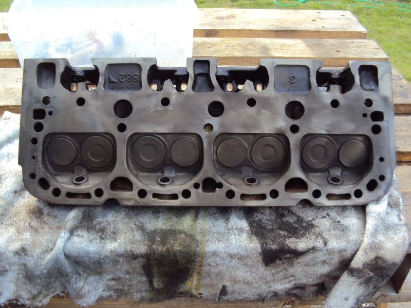

De kop gedemonteerd.

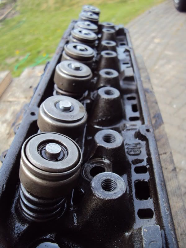

draad getapt

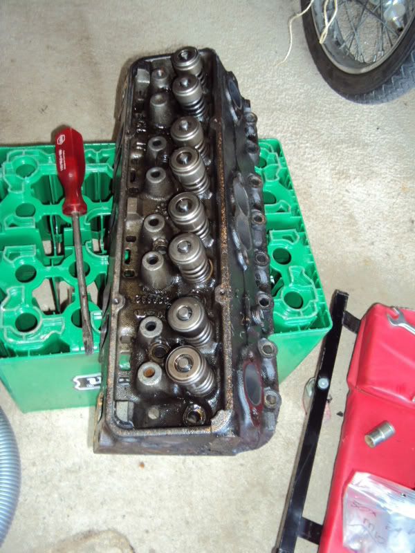

kop schoon gemaakt

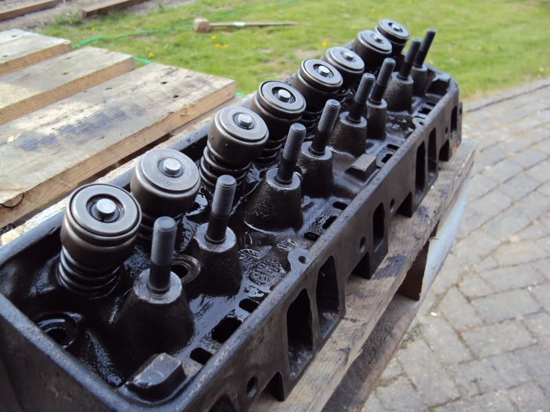

nieuwe studs gelijmd
