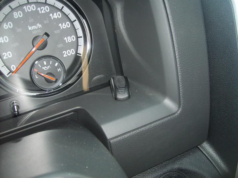

Kan je daar is een foto van maken en hier opzwieren pls ? Tx :wink: of jij Sebastian ?

voilà de foto
kan overal geplaatst worden denk ik en is aan de radio verbonden .duurde maar een kwartiertje om te plaatsen
 Berichttitel: Re: Uconnect
BerichtGeplaatst: wo apr 14, 2010 19:57
Op die plaats zit die er bij mij ook :wink:
