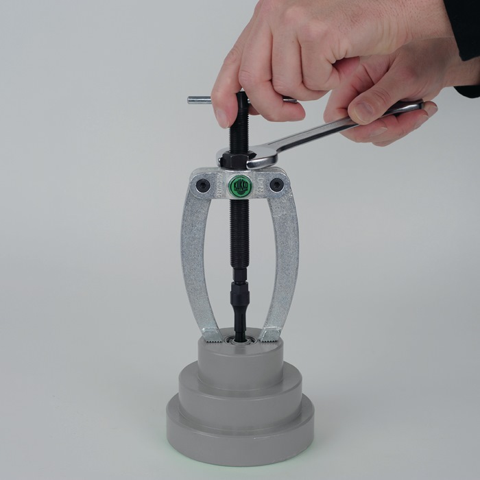

Moeten die specifiek van chevy zijn dan? Kan je het niet met een universele trekker zoals deze?

Dat ziet er voor een kleine lager uit. De rollager heeft een binnendiameter van 42 mm en een buiten diameter van 70mm.
Gelijk dit filmpje : https://www.youtube.com/watch?v=h6OfNMfqyMs
Ben ondertussen op het merk Neiko gestoten die deze heeft.
BerichtGeplaatst: wo okt 08, 2014 20:12
Berichten: 1100

Binnenlager trekker, die moet elke onderdelen zaak hebben liggen, andre marktplaats.
Ziet er zo uit :twisted:
