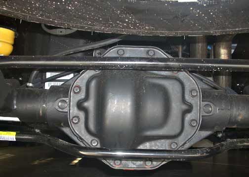

Heb even op http://www.mopartruckshop.nl gekeken en denk dat bij mij de achteras update wel gedaan moet worden.
Zo ziet het bij mijn as er ook uit, toch maar snel een afspraak maken bij Mopartruckshop.
