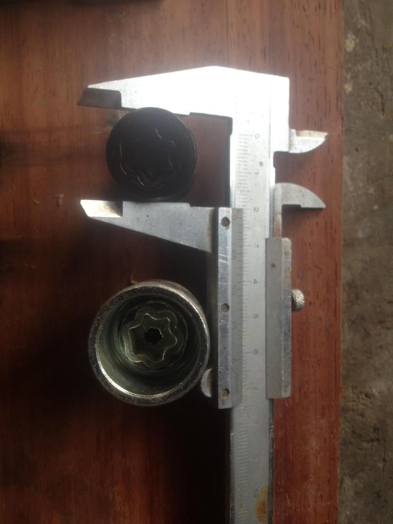

heb ook al zitten denken maar zou me moeilijk kunnen inbeelden hoe zo'n dop of waar zo'n dop zich tussen kan krijgen :/
@ jaco snap niet zo goed hoe je bedoeld :/
copycat, misschien wel maar beetje duur voor keertje vind ik dan xD kan ik wel moertjes voor laten oplassen ook :/
iemand toevallig idee of al deze dinge verschillend zijn of dat er heel veel zelfde sets zijn ?

ff voor duidelijkheid ;)

Heb deze ooit es 'miskocht' is niet helemaal hetzelfde maar misschien als je jouw bout beetje bijwerkt met een dremel kan je deze dop gebruiken? Indien de diameter hetzelfde is natuurlijk.
Jammer dat je niet dichter woont, een moer erop lassen is 5 min werk.
