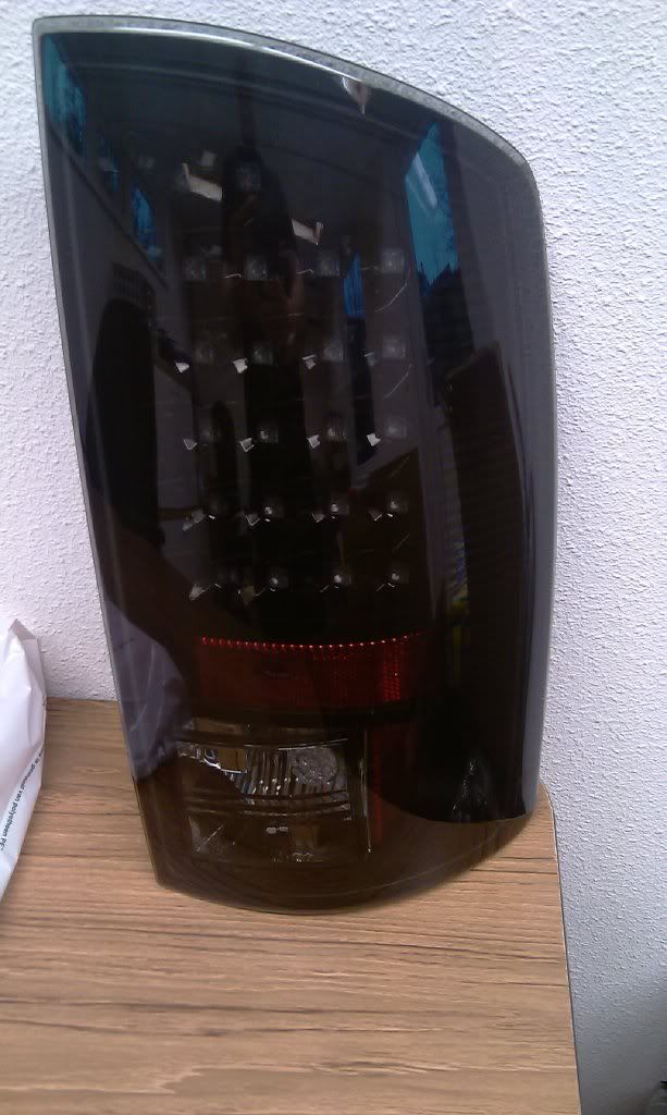

3. Taillights van Recon :mrgreen:

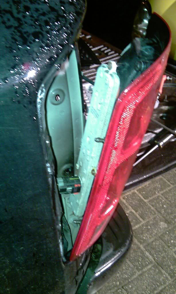

Heb van de week de taillights van recon gemonteerd, en dit viel behoorlijk tegen!
Dit ging nog makkelijk, let op het rode schuifje anders krijg je de stekker niet los.

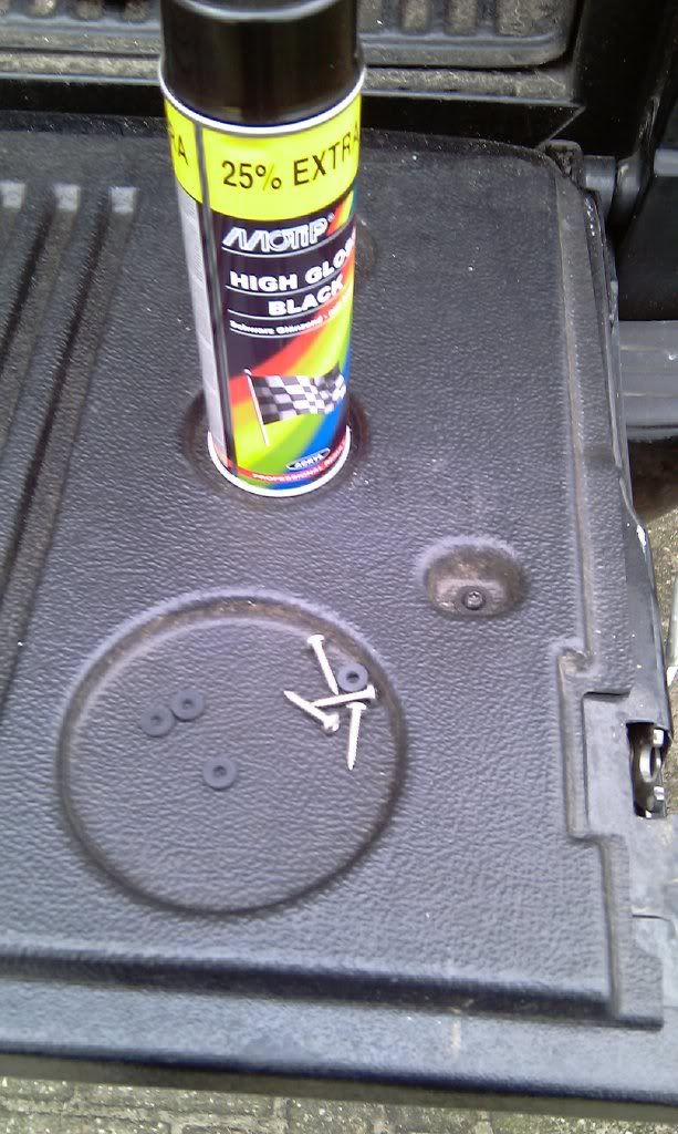

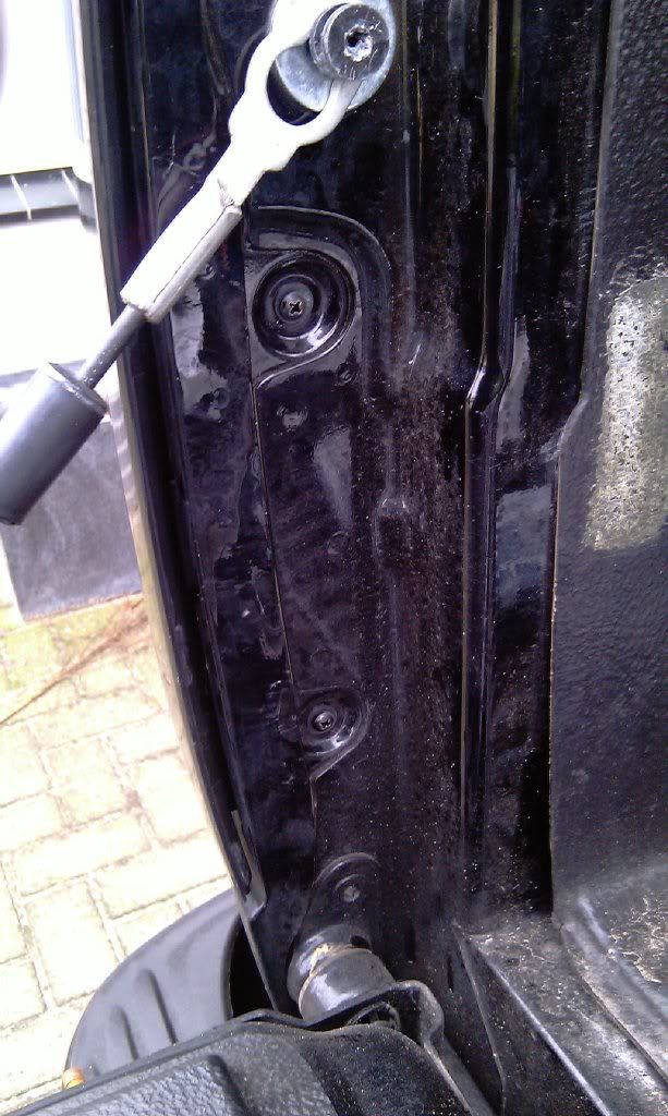

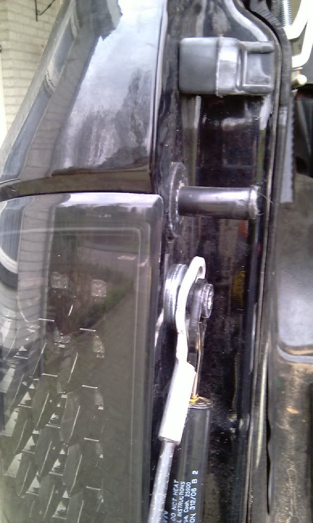

Snap het niet goed, maar het probleem is dat ik de units bijna niet vastgeschoeft kreeg.
Zie hier de schroeven die ik bedoel:
De units vallen nu erg ver naar binnen en heb net 1 mm over om mijn klep te sluiten!
Nou ben ik al op zoek naar schroeven die 5 mm langer zijn, maar die heb ik nog niet kunnen vinden.

links aan de buiten kant clickt hij er in dat is goed.
Echter ik moet de unit naar rechts duwen richting de schroeven anders krijg ik de schroeven er niet in. Deze zijn te kort, lijkt dat de montage bracket van de recon verder van de zijkant af zit dan origineel, zal straks hier nog naar gaan kijken en foto's maken.

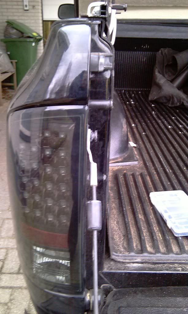

Dit was mijn probleem:
Ik heb het zo opgelost eerst langs 1001 in o'hout om schroeven te halen.
Zwarte lak:
Nu vast geschroefd:
Grtz,
Elmo

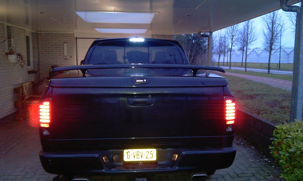

En dit is het eind resultaat ook derde remlicht van Elwin gemonteerd, dat ging wel in 1 keer goed :mrgreen:
en
detail:
Grtz,
Elmo
BerichtGeplaatst: za jan 22, 2011 21:15
Zo, dat ziet er prima uit Elmo :thumbleft:
BerichtGeplaatst: za jan 22, 2011 21:18
ziet er netjes uit
BerichtGeplaatst: za jan 22, 2011 23:08
Echt gaaf, mooi klusje geweest :mrgreen: :mrgreen:

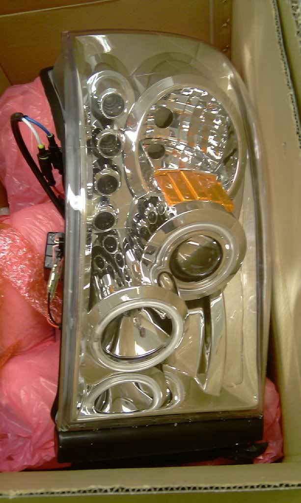

Het zijn orginele recon,
Deze heb ik besteld http://www.gorecon.com/product.php?pk=122
Jaar enzo klopt allemaal, wat overigens raar is dat ik ook een vergelijkbaar probleem had met de orginele EZ-down, daar moest ik ook een stuk uitboren om het passend te krijgen... :(
Terwijl dit normaal ook plug en play is.
raar, maar het zit erop :mrgreen:

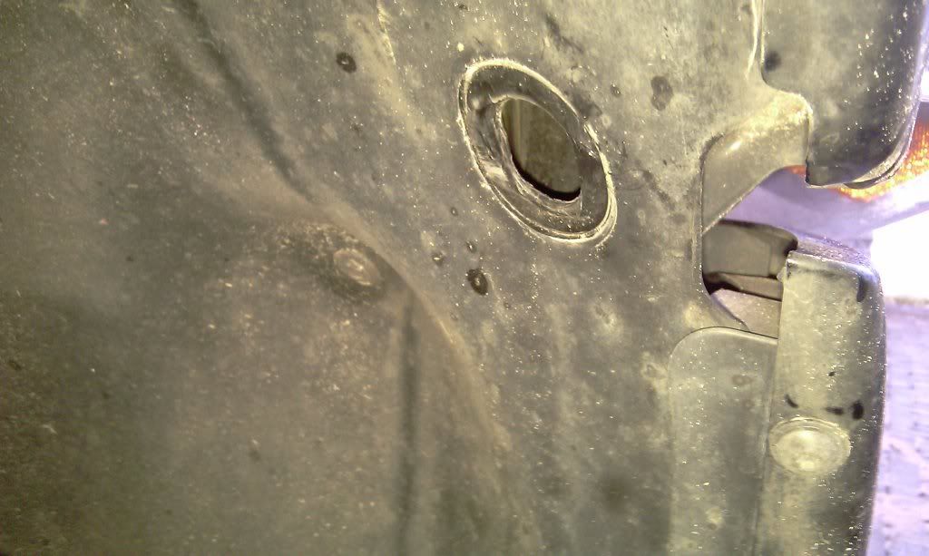

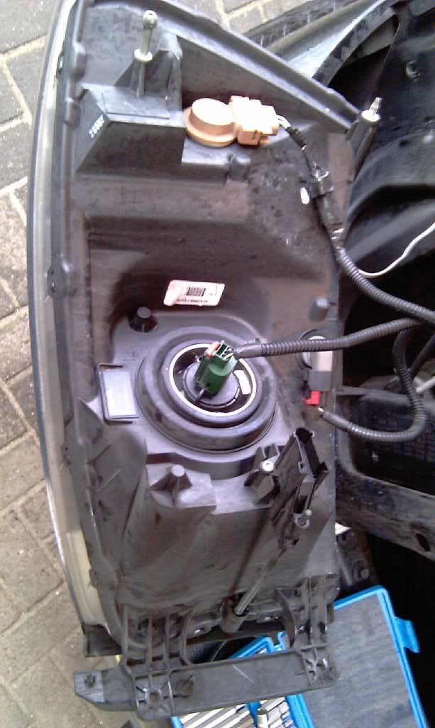

Vandaag ff een koplamp los geschroefd:
1 pak een dop 10 en haal onder de wielkast het dopje los. Hier zit 1 schroef achter.
Aan de voorkant zitten 2 torx schroeven ff los schroeven en je trekt de unit zo naar voren eruit:
Links oranje/bruin is voor knipperlicht.
De groene is voor stads en gewoon licht
En de kleine onderaan met rood is niet aangesloten, is normaal om de oranje balk op te laten lichten weet eigenlijk niet waarom deze niet aangesloten is.
Grtz,
Elmo

oke mooi dat ie eruit is,
maar leuke is bij mij zat er aan de achterkant via de wielkuip geen schroef,
en voor onder de moterkap was het een zeskant of kruiskop :)
