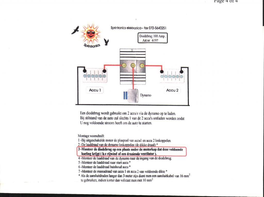

mischien heb je hier iets aan. diodebrug kan je bij camper winkels wel vinden.
gr mack
