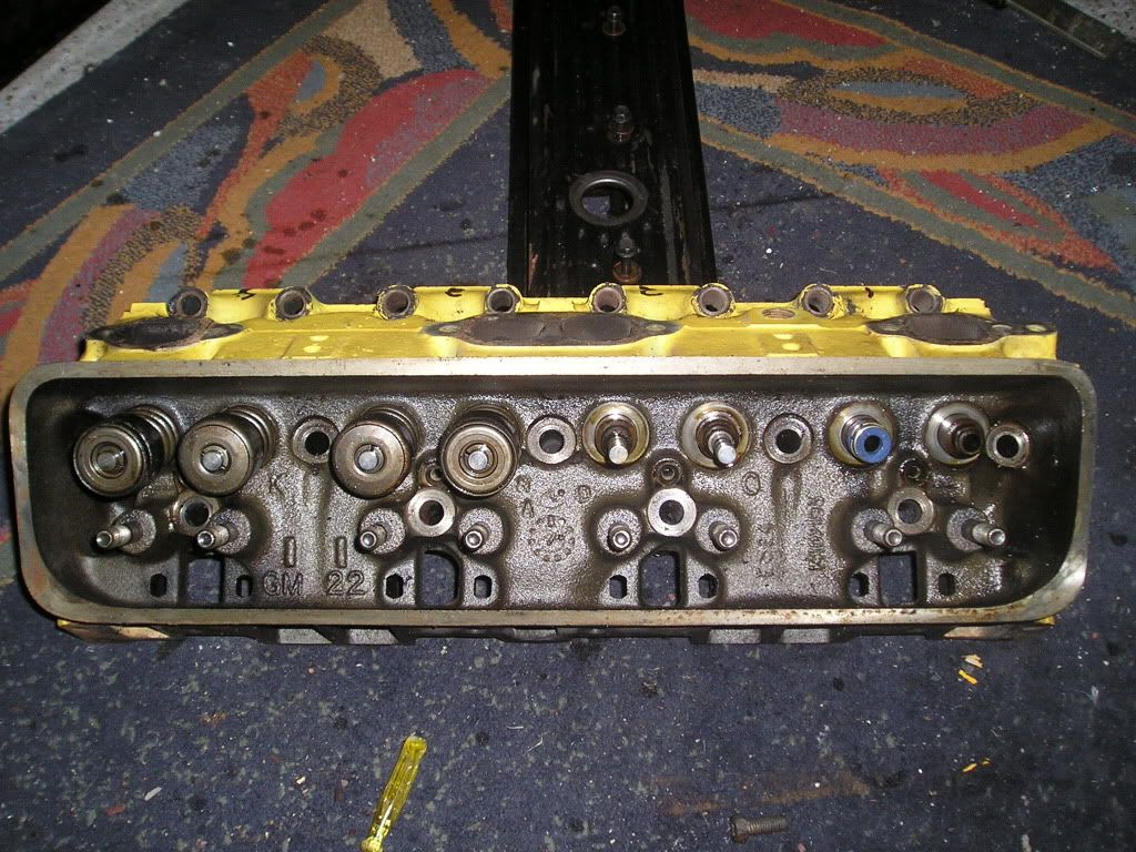

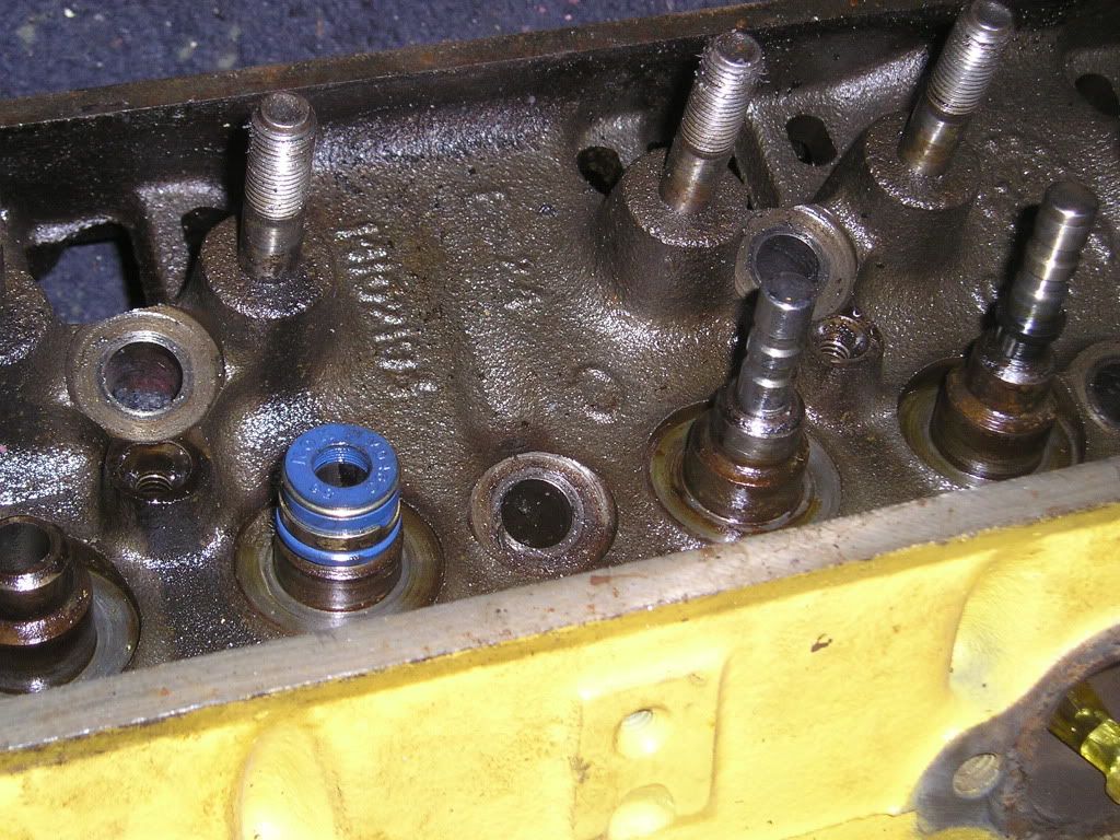

mischien is dit iets duidelijker
blauwe seal is door vorige eigenaar vervangen en op de andere klep zit alleen het kleine rubbertje
na andere klepveer eraf te hebben gehaald zie ik dat er helemaal niets op de klep zit bij deze of ze moeten die al keer hebben verwijderd. kleine rubbertje zit er wel op op de andere klep
gr mack
 Berichttitel: Re: klepseals
BerichtGeplaatst: di dec 13, 2011 17:08
Zitten helemaal geen klepseals op :shock: alleen die blauwe is een klepseal :!:

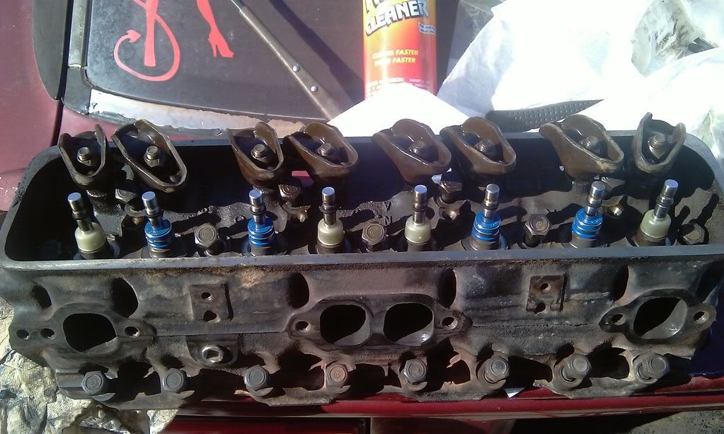

Zijn gewoon 87 - 95 center bolt koppen. De vortec koppen zijn 96+.
Zo hoort het er uit te zien.
Kleprubbertjes op alle kleppen op de onderste groef.
Klepseals op alle inlaat kleppen
En een soort parapluutjes op alle uitlaat kleppen
Hilco...

Heb de afbeelding even aangepast als het goed is is ie nu wel zichtbaar. Als het goed is zouden ze gewoon zonder problemen moeten passen.
