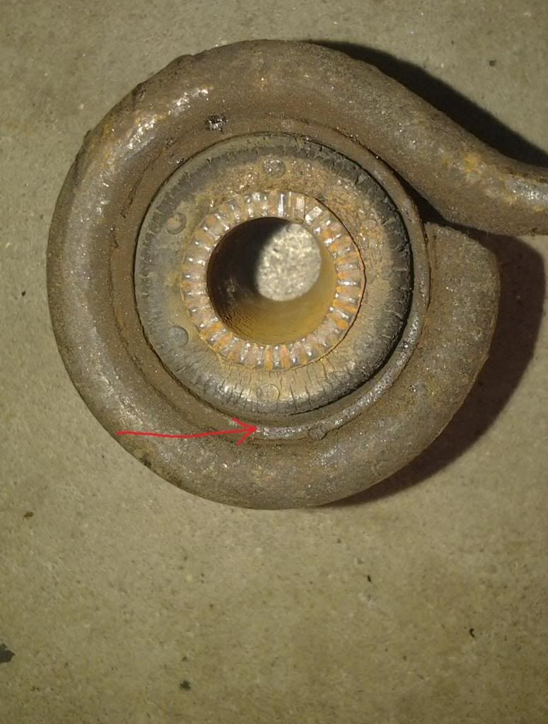

Ik ben bezig om alle rubberen (bussen) ophangpunten van mijn vooras en achteras te vervangen.
Nu heb ik alle rubberen bussen er al uitgebrand maar nu zit ik alleen nog even te twijfelen over de bussen in mijn bladveren.
Als ik zo naar dit ophangpunt kijk zit er in het midden een stalen bus waar de bout doorheen komt, daarom heen zit een rubberen bus en daar weer omheen zit een stalen dun busje. Nu wil ik dit rubber vervangen maar nu is het mij niet duidelijk of ik alleen dat rubber er uit moet halen of dat ik hem er compleet uit moet halen met de stalen bus erom heen zoals aangegeven met het rode pijltje?
De catalogus van LMC-trucks bied mij geen duidelijkheid.. zie de link-> http://www.lmctruck.com/icatalog/cc/full.aspx?Page=149
Is hier iemand die hier ervaring mee heeft????
Alvast bedankt...

In dit filmpie gaat de bus eruit, heb je de nieuwe nog niet?
http://youtu.be/9DMvzjVw1VM
BerichtGeplaatst: ma dec 30, 2013 20:08
Berichten: 413
Ring moet er ook uit, het gedeelte binnenste bus, rubber en omhullende ring zijn één geheel en
werden als één geheel in de bladveer oog geduwd, dus moet het er ook allemaal uit ;)
Althans, dat is mijn ervaring, het zou me sterk verwonderen dat dit bij jou nu anders zou zijn.

Nee ik ben mijn bestellijst nog aan het maken :lol:
Ik had ook al wel een vermoeden dat deze compleet verwijderd dienen te worden.
Maar als je de catalogus van lmc truck bekijkt staat het anders getekend, nu wil zo'n tekening natuurlijk niet altijd veel duidelijkheid bieden.

Ik ben bezig die van mij aan het vervangen met urethaan bussen van energy suspension en in de handleiding staat dat de bussen eruit moeten.

Doe jezelf een plezier een neem polyuretaan setje, dat gaat je leven lang mee en is stijfer.

Klopt. Even in de diepvries, krimpen ze, beetje kruipolie en monteren gaat vlotjes en nadien gaan ze veel langer mee...
