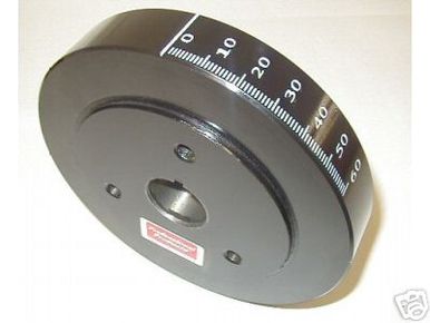

op welk punt moet je je onsteking afstellen? op het 0 punt voor de rest van de getallen of op het tdc streepje wat iets verder links op de balancer zit?

Gewoon op een gr of 8 voor ondsteking beginnen zou ik zeggen , dan op gehoor verder af stellen er zit gewoon veel verschil in de een en deandere auto :!:

Lijkt me dat 0 op die poelie voor TDC staat, anders wordt het wel heel lastig afstellen allemaal..

Maar er zit nog een streepje op iets naar links en daar staat tdc bij dus dacht dat dat het afstelpunt was

Gewoon problemen zo ik zeggen , je merkt het verschil wel :!:

Mijne staat op 12 gr. voorontsteking. Op LPG is dit meestal 3-4 graden vroeger dan op benzine.
