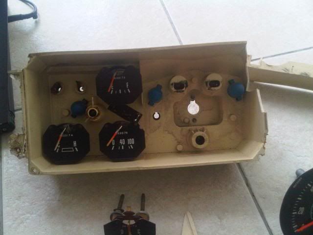

Stuur binnen in heb ik schoon gemaakt was aardig aangetast door slijpsel.
Helaas probleem niet opgelost en verder gaan zoeken, bij het uit halen van de tellerklok werd ik verrast.. Foto's zeggen meer als woorden.
Morgenavond een nieuwe complete teller halen.
Zaterdag verder klussen 8)
Heb je hem er met een hamer uitgehaald? :scratch:
BerichtGeplaatst: zo maart 24, 2013 22:32
Berichten: 636
Woonplaats: Maastricht
Dacht al zo'n reactie haha. Maar nee vorige eigenaar is er niet voorzichtig mee geweest. Alle punten waar je hem vastschroeft zat dikke kit in plaats schroeven. :?
