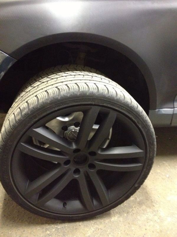

Onlangs de velgen, grill en emblemen van mijn maatje zijn Touareg ge-plastidip-ed.
Wat een super gaaf spul. Hoe meer laagjes je erop spuit, des te makkelijker kan je het na de hand weer lospeuteren. Uiteindelijk is het dan net alsof je een ballon lostrekt.
Succes.

Heb er mijn velgen mee gespoten,maar ben niet helemaal tevreden over het resultaat
kwamen wat krimpscheurtjes in,heb het er denk ik te dik opgespoten,en te kort laten drogen :dontknow:
