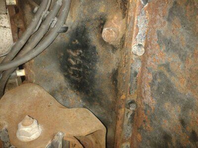

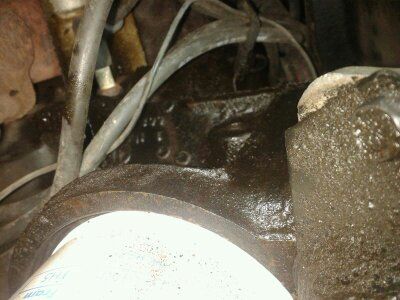

Bloknummer staat ingegoten op blok achter cylinderkop bestuurderskant.
Soms extra ingeslagen nummers plat stukje blok voorop net onder cylinderkop bijrijderskant.

Ten eerste bedankt voor jullie moeite. Maar ik ben er nog niet helemaal uit. Misschien dat jullie mij nog even verder kunnen helpen? Dit zijn de nummers die ik kan vinden op mijn motorblok, ik lees ´991´ kan dit kloppen?
[img][IMG]http://i1074.photobucket.com/albums/w403/spiekerdeuze/369e6ab3.jpg[/img][/img]
[img][IMG]http://i1074.photobucket.com/albums/w403/spiekerdeuze/d8025f88.jpg[/img][/img]

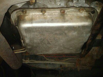

En dit is een foto van de automaatbak, deze lijkt totaal niet op de TH350 en de TH400 oliepan.
[img][IMG]http://i1074.photobucket.com/albums/w403/spiekerdeuze/b9ffbd89.jpg[/img][/img]

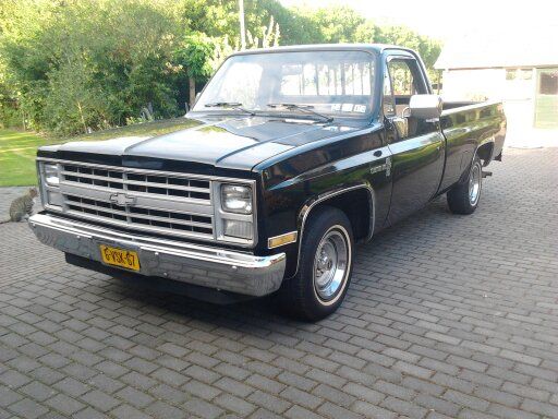

En tenslotte een totaal plaatje
[img][IMG]http://i1074.photobucket.com/albums/w403/spiekerdeuze/a2275c01.jpg[/img][/img]

Zo te zien heb je een th700r4 bak eronder liggen. Dat is er één met een overdrive, dit zou o.a. het verbruik ten goede moeten komen.

Bakken :arrow: http://www.maliburacing.com/auto_tranny_id.htm
Chevy casting nummers :arrow: http://www.castingnumbers.info/site/bro ... ine_Blocks

Ja het is de automaatbak TH700-R4 dat is duidelijk.
Nu moet ik even op zoek naar de juiste nummers op mijn blokkie...
