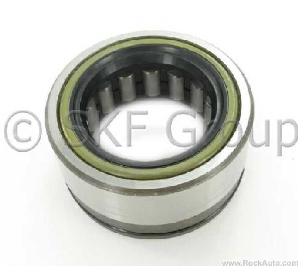

vraag 2: Aan de linkerkant heb je daar toevallig niet een revisie lager in zitten ? ziet er heel anders uit als een normaal lager.
dat is een lager zoals deze afbeelding hieronder:
Als dat zo is dan zit het lager ineen met de keerring en kan je deze niet los vervangen.
