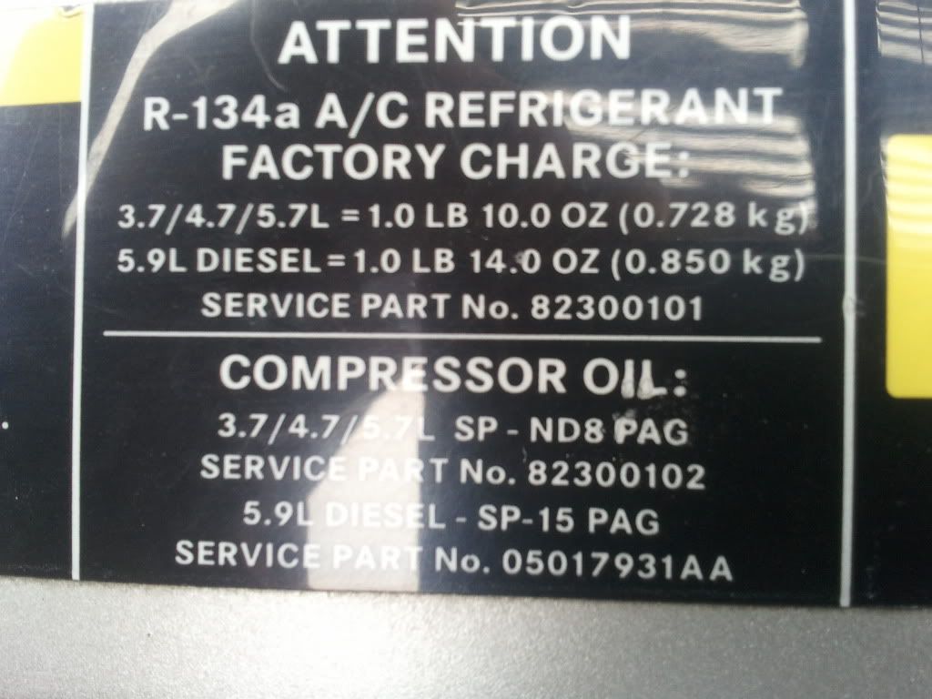

Weet er iemand hoeveel gas er in de airco moet van een Dodge Ram Hemi van 2003? Een kameraad heeft zo'n machine om de airco bij te vullen maar op zijn machine is niets te vinden over een Dodge Ram.

Staat meestal op 1 of andere sticker onder de motorkap hoeveel gram of lbs erin zou moeten zitten.

Niets te vinden, blijkbaar sticker weg
Ik dacht dat hier iemand een antwoord zou hebben

walla :D

Ik ga nog eens kijken, alvast bedankt voor de moeite
