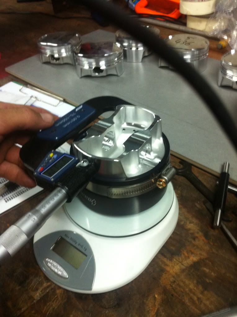

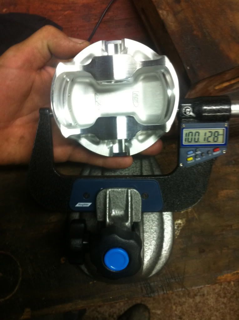

Heb enkele pogingen ondernomen om met bhv micrometer de diameter van mijn pistons te meten, maar slaag er niet in om een goeie meting te verkrijgen, de metingen verschillen telkens. Dit verschil is ong 0.01 mm, ik gebruik een micrometer met nauwkeurigheid van 0.001mm.
Meet de piston telkens op dezelfde, door fabrikant opgegeven positie dus de verschillende waarden liggen niet aan de tapsheid of ovaalheid van de piston ofzo.
Iemand tips om een beter resultaat te bekomen? Heb met een kleinere micrometer de lifters van mijn motor opgemeten en dit ging zonder problemen tot een nauwkeurigheid van 0,003 mm. Maar als de ronde objecten die ik moet meten groter worden (pistons, krukas,...) dan heb ik moeite om nauwkeurig te meten.
Heb al verscheidene dingen geprobeerd, waarvan hieronder wat fotootjes, maar tot op heden geen bevredigend resultaat, wordt er een beetje gefrustreerd van, maar een micrometer kost nou net iets te veel om in een woedeaanvalletje tegen de muur te gooien :-) Dus alle tips/advies zijn welkom!

Dat meten is niet zo moeilijk; (thans , niet voor mij) Je meet positie op de zuiger is goed en je micrometer super maar.... die zuigers zijn uit de hand verdraait lastig te meten; ze bewegen on je handen. Dat komt, omdat ze ovaal en taps zijn. Ik leg altijd iets zwaars op een zuiger, zodat ie blijft liggen. Dan zet je de micrometer op het hemduiteinde en terwijl je aan het ratel/slipkoppelingknopje draait, "hussel"je de micrometer wat op en neer, zodat de meetbekken zich kunnen zetten. Dan lees je de waarde af... Bedenk wel, dat je altijd wel 0,006mm krijgt of kwijt bent met meten. Je zal zien, dat je van de drie keer meten twee keer goed uitkomt.

Éém van de redenen dat ik zelden met een electronische schuifmaat of micrometer meet isn, dat de laatste duizenden altijd wéér verschillen. Het is ook kul dat te willen meten! wij meten dagelijks zuigers en meten de te honen cilinders en dat doen we met gewone, gecertificeerde micrometers. Wat je ook kan doen is de micrometer met een lapje ertussen verticaal , dus je trommel omhoog in de bankschroef zetten, dan zet je twee streepjes op je meetpunten op je zuigers en dat meet een stuk beter (even husselen). Wat die 0,003mm tapsheid van je crank aangaat, is geldklopperij. Er gaat zoveel olie tussen door dat je daar niets van merkt. als je tap meer mooi rond is MAARRRR daar gaan we weer.... je moet wel kunnen meten.

@ Ton, bedankt voor je tips, het zachtjes heen en weer schudden van de micrometer was de gouden tip die ik nodig had! Vanavond opnieuw geprobeerd en slaagde er makkelijk in om telkens ene waarde te krijgen die binnen 0.005mm van mekaar lagen!
