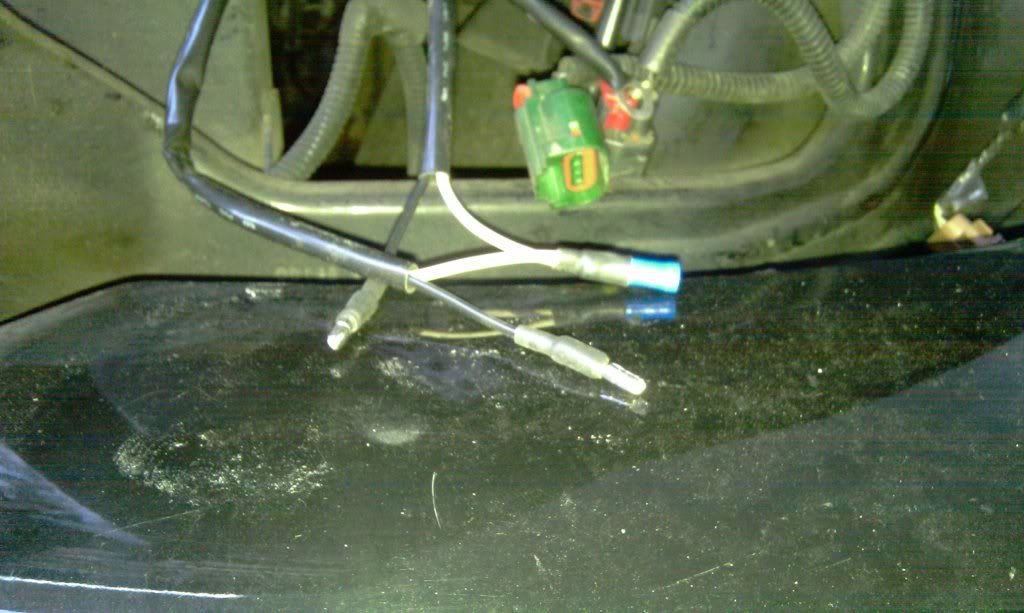

Die stekker had ik in gedachten om te gebruiken voor de halo lights, maar moet nog ff kijken of dat ook gaat passen.
Heb vanavond zitten zoeken naar aansluiten en het lijkt erop dat ik de rode en zwarte draden rechtstreeks met accu+/massa moet verbinden.
En de stekker in de hand gewoon aan stekker van stadslicht/groot licht kan koppelen en de knipperlicht moet ik overzetten.
De 2 losse draadjes die zou ik dan kunnen koppelen met de onderste indien dit geen knipperlicht is of anders aan het stadslicht. maar dat kunnen we gewoon meten :mrgreen:

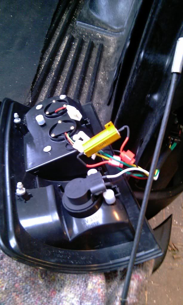

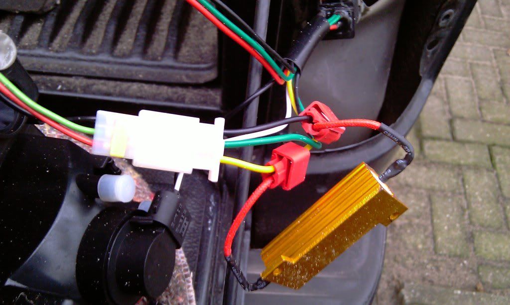

Vandaag load resistor er tssen gezet ben ik van die irritante knipperlichten af.
erg simpel ff + en - opzoeken er tussen zetten en klaar.

Wat ik heb gedaan is eerst de 2 stekkers los getrokken, knipperlicht aangezet en kabeltje erin gestoken.
Toen wist ik welke kabel ik nodig had, die ff doorgemeten zwart is massa, en bij mij was de buitenste plus van het knipperlicht.
Als je je multimeter erop zet gaat de stroom heel de tijd van 0 naar 9 10 volt en weer terug, dat is dan de plus.
Je pakt dan 1 kant van de loadresister en verbind die met de plus en de ander kant met de min. Er zit hier geen volgorde in hij moet er tussen zitten.

per 2 10,95 plus 6.95 verzend kosten ben je rond de 18,- thuisbezorgd voor kwijt.
Yep aan beide kanten er tussen zetten. Zorg wel dat ze niet tegen draden of de unit aanliggen ze worden redelijk snel warm, knipperlichten staan natuurlijk zelden lang aan, maar goed.

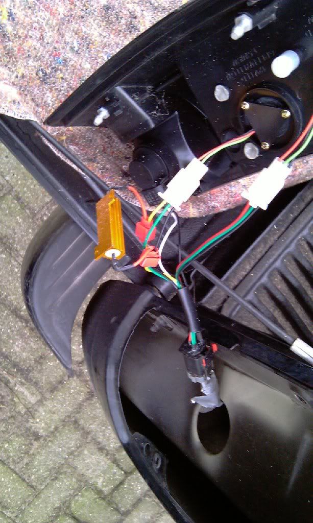

Op verzoek nog wat extra foto's van de loadresistors.
Grtz,
Elmo

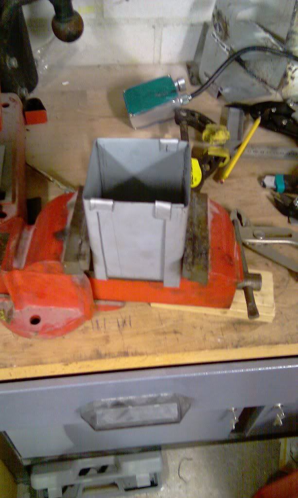

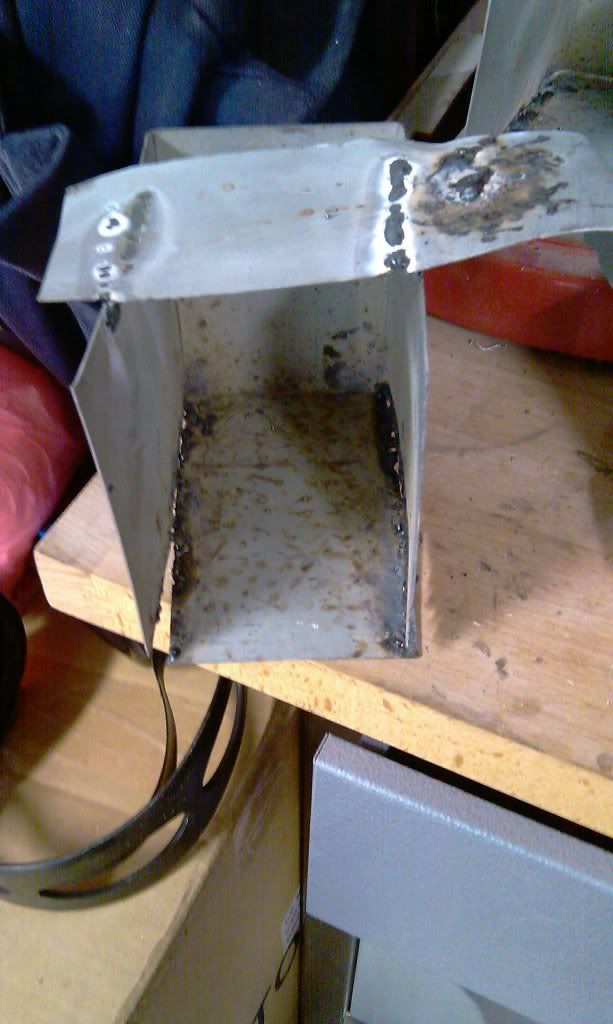

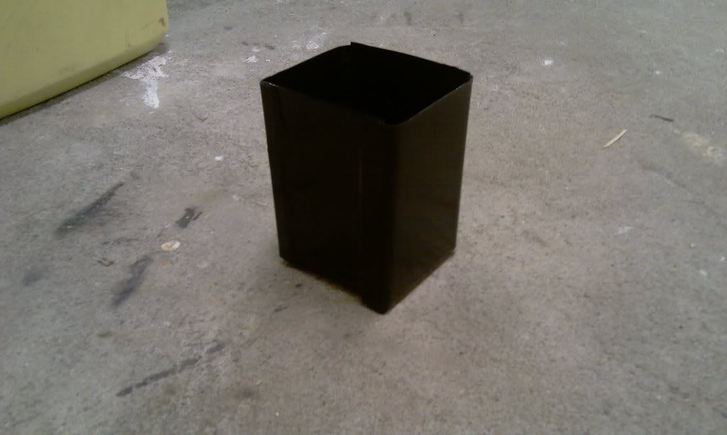

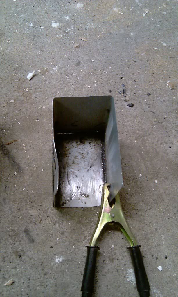

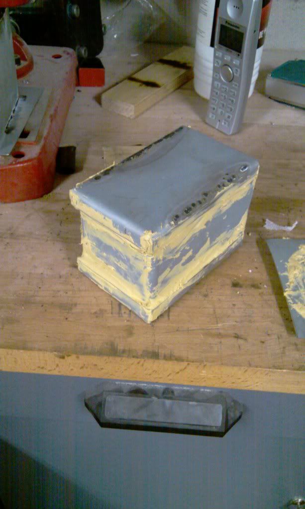

Daarna een bakje gemaakt, eerst van 7mm staal, dat werkt niet met een aldi lasapparaat:
Poging 1
Poging 2:
Poging 3:

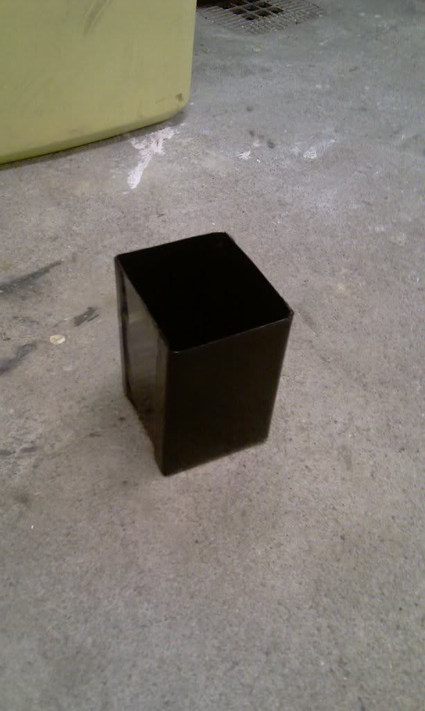

Beetje plamuren eerste keer van mijn leven :mrgreen: en daarna schuren, schuren, schuren :mrgreen:
Daarna bakje spuiten:

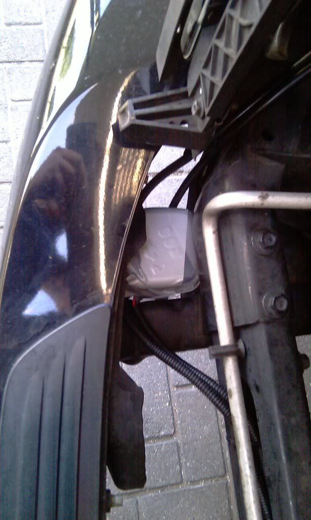

Daarna de boel gemonteerd:
Moet alleen nog iets verzinnen voor deksel dat is nu prutswerk :!:

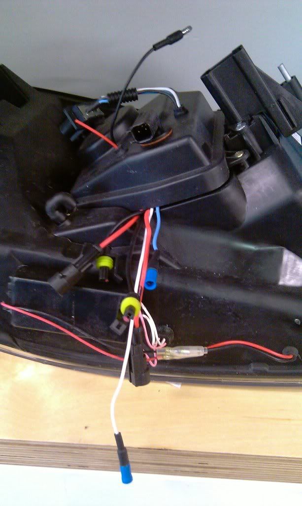

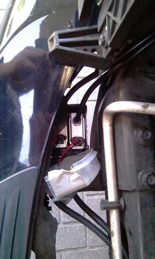

Daarna de units aangesloten op de relais.
Eerst schoentjes opgezet en met krimpkousjes afgewerkt:
Ook op de unit

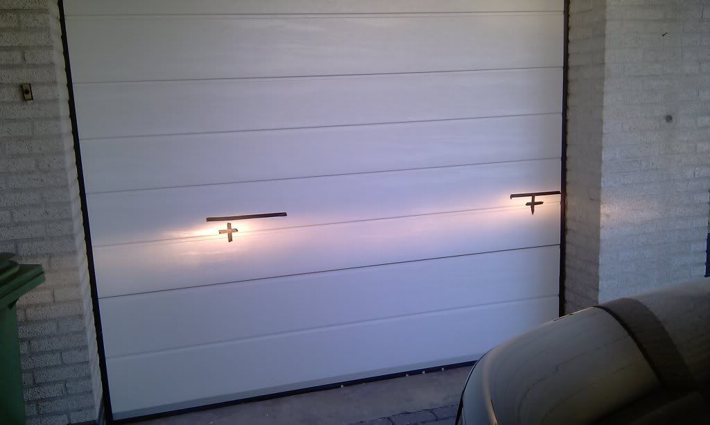

Voor het vervangen nog gekeken naar de hoogte afstelling, ik moet dit laten doen, want ik heb niet het goede materiaal voor:

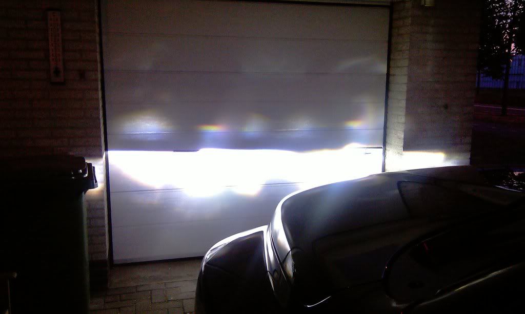

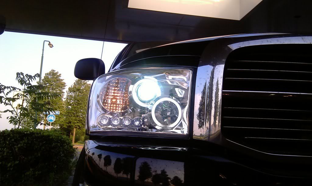

En dan het resultaat blijkt er helaas :-( een ledstripje niet te werken
Deze: :cussing:

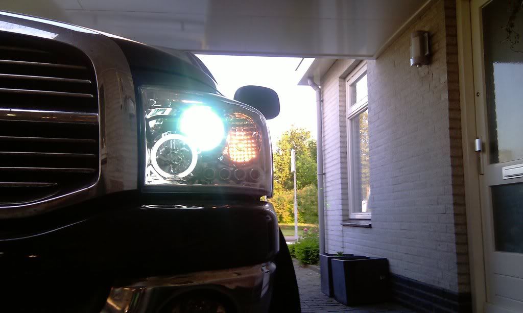

Ff langs de Cranenbroek geweest vandaag voor torx draaier.
En de lampen weer gesteld:

Heb zelf nog niet gereden met de xenon. Maar wat jij beschrijft lijkt op een symptoom wat je met load restistors kan oplossen.
Heb jij overigens geen probleem dat je dimlicht uitgaat op het moment dat je groot licht gebruikt?
