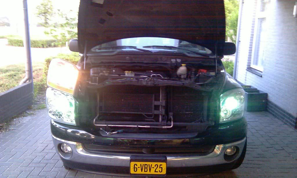

Ik ben bezig met de xenon aan te sluiten en heb nog maar 1 probleempje :-)
Denk dat ik de oplossing al weet, maar hoop dat iemand dit ook kan bevestigen.
De xenon aangesloten en als ik mijn auto open, met afstand bediening gaat het dimlicht aan :mrgreen:
pak ik met de hand groot licht erbij dan gaat die ook aan :mrgreen:
Echter indien ik mijn licht knop omdraai, dus in de auto het licht aan zet dan gaat me verlichting voor uit :!:
Grootlicht werkt dan ook niet :!:
Heb geen lamp out melding :!:
De oorzaak waar ik aan denk is het feit dat er nog geen loadresistors aangesloten zijn, klopt dit :?:

Ja normaal aanzetten werkt niet. Hoor overigens een relais schakelen zodra ik de knop omdraai :?:
Heb net de oude unit aangesloten en die werkt dan wel.
Situatie met afstandbediening auto openen:
Zodra ik de lichtknop aan zet, blijft alleen de oude unit branden, geen foto van.
In de unit heb ik 1 aansluit punt voor de auto stekker:
En dan 3 kabels 1 zwarte voor massa, 1 witte en 1 blauwe voor dim en groot licht.
De zwarte kabel gaat naar de schakel massa van de relais.
De witte naar een schakel plus van het relais voor dim/licht.
De blauwe naar een schakel plus van het relais voor grootlicht.
Daarnaast heeft her relais een aansluiting met de accu min en een aansluiting voor de accu plus.

Helft van het probleem opgelost.
Dimlicht werkt nu via de knop. De massa die ik gebruikte verdween op het moment dat ik de knop aan zetten voor dimlicht :?:
Echter op het moment dat ik groot licht inschakel springt dimlicht uit. Ik hoor dan ook het relais schakelen :?:.
Overigens geen enkele lamp out melding te bekennen?
