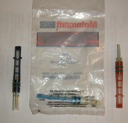

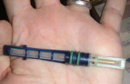

Ik ga binnenkort mijn airco voorzien van een paar nieuwe onderdelen, o.a ook een nieuwe orifice tube voor mijn ford f250 1977.
'n kennis heeft mij verteld dat die orifice ook beter vervangen kan worden.
Ik aan het zoeken gegaan maar kan niet ontdekken waar ze die verstopt hebben, heeft iemand hier ervaring mee en kan mij vertellen waar die ergens zit.

Deze kan in de zuigleiding zitten voor de compressor of in het filter/droger (expansievat).
Worden bijna nooit vervangen en is volgens mij speciaal gereedschap voor nodig.
Neem aan dat er R12 in zou moeten gaan? Dat is in Belgiƫ nog toegestaan, daarvoor zul je dus een stukje moeten rijden.

Deze tube is het expansieorgaan voor je airco en bevindt zich in de vloeistofleiding tussen de condensor(bij radiateur) en de verdamper :D
