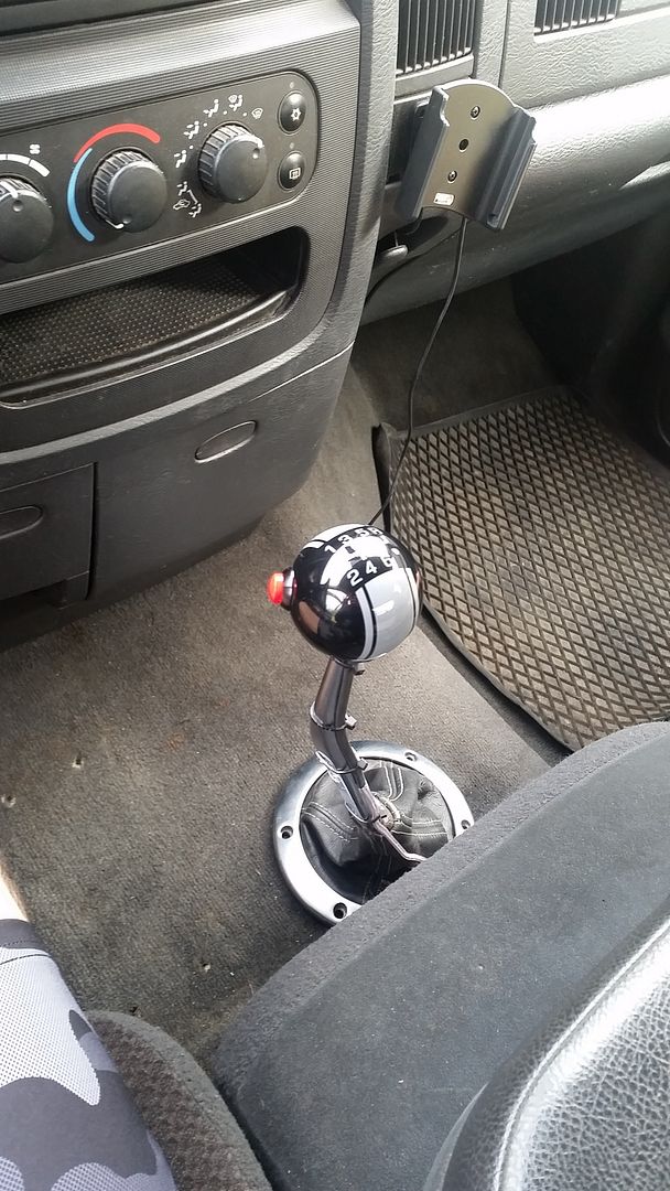

I wish, knopje is voor reverse solenoid, elektrisch dingetje die voorkomt dat je per ongeluk in achteruit schakelt.

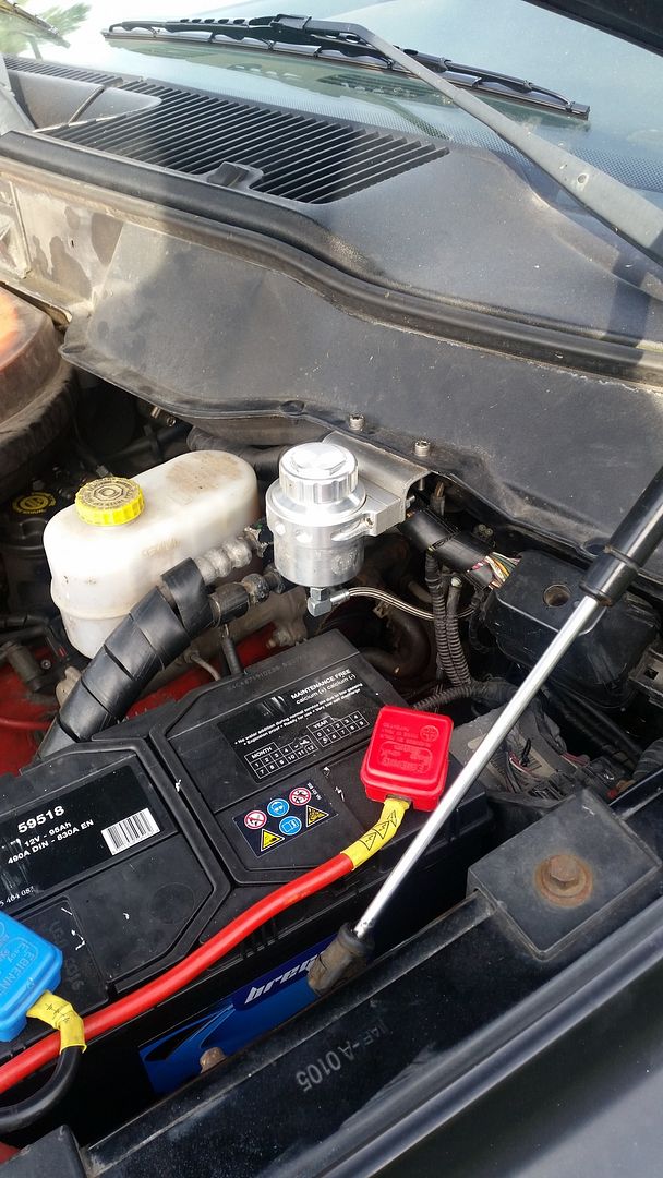

Beugeltje gemaakt om koppelingspomp olie reservoir te bevestigen:
Koppeling was veel te zwaar om met enige precisie te bedienen, heb pedal ratio veranderd van 5:1 naar 7:1 door scharnierpunt the veranderen, koppeling is nu een stuk lichter en beter controleerbaar.
