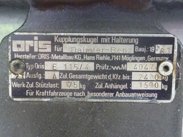

Er hoort inderdaad een typeplaatje op de (gekeurde) trekhaak te zitten.
Is over het algemeen een zwart plaatje/sticker met zilverkleurige letters.
Hier staan o.a. merk, max. trekgewicht, max. kogeldruk en typegoedkeuringsnummer op
Als je een nieuwe trekhaak koopt, zit er ook een papier bij met alle technische gegevens
en de installatie tekening.
Bij een gebruikte meestal niet (meer), maar het gaat om het type plaatje/sticker
Hier wat voorbeelden van zo'n typeplaatje.
