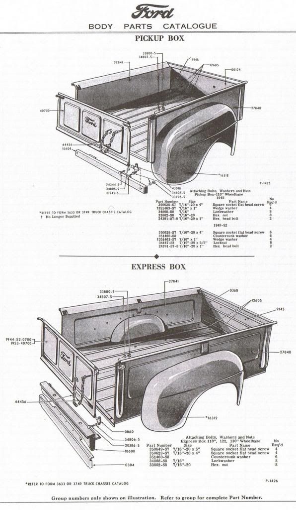

Ik ben op zoek naar een duidelijke tekening van een laadbak voor een 52 er ford pick-up.
Iemand een idee ben al aan het google maar nog zonder duidelijke tekeningen.
gr Cees

Dit heb ik kunnen vinden, wel voor een 53er maar mss kun je het één en ander er van af leiden.
Op foto klikken voor grote foto.
