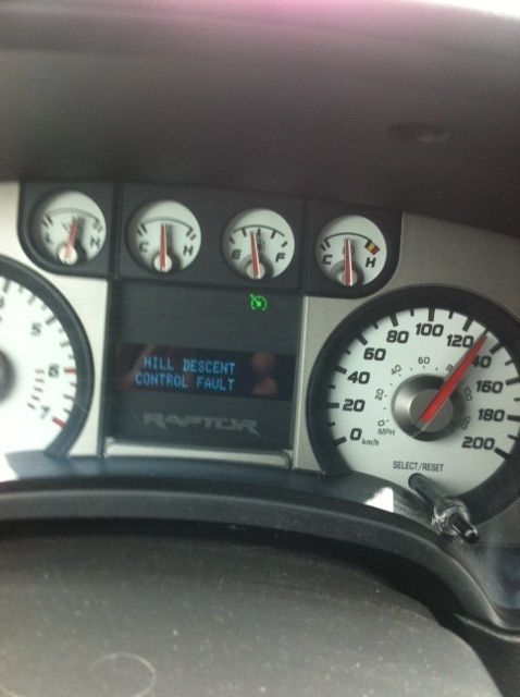

Ik heb nog geen 500 km met mijn nieuwe aanwinst gereden of de eerste malheur diende zich gister al aan. In de regen kreeg ik de foutmelding 'Hill Descent Control Fault' op het display. Op een USA forum vond ik lotgenoten. Het blijkt dat het derde remlicht kan lekken en dat dan de aarding van de remlicht Leds rare dingen doet met de CANbus bedrading.
De oplossing is het drogen van de unit, en het afkitten tijdens het monteren. Dat heb ik dus gedaan, nu wachten op nieuwe regen :lol:
Wellicht heeft iemand hier wat aan.
Groet, Roel

Na het kitten is de foutmelding niet meer langs gekomen, terwijl het buiten toch goed vochtig is geweest. Reparatie geslaagd.
