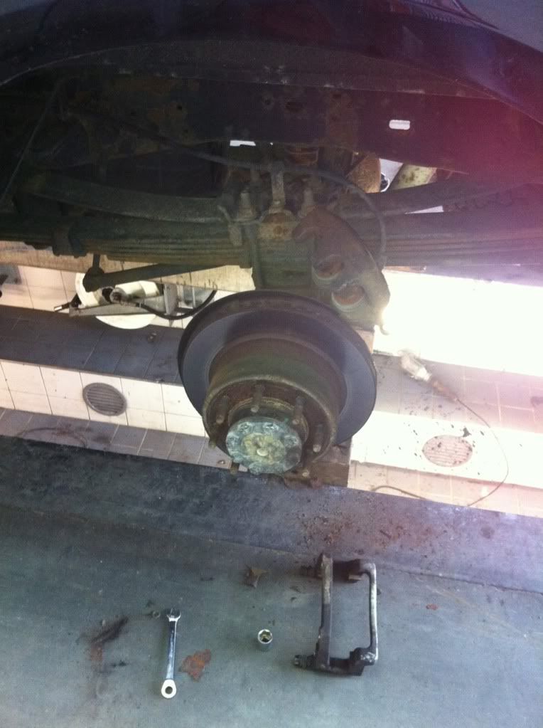

Zo de hele boel eraf.
Gelijk de onderkant maar ff in de tectiel

Op de foto's lijkt de boel aangevreten door pekel :?: :shock: :?:
Zat een breuk in de zuiger van de remklauw.
Voor de rest zat alles muurvast door ouderdom.
Alles hebben ze nu gangbaar gemaakt
