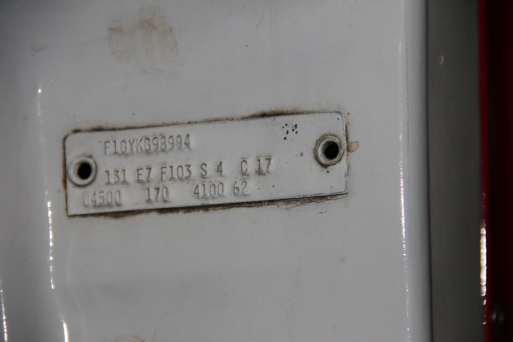

IK heb mijn VIN nummer ontleed, alleen ik ben op zoek naar wat uitleg over een paar cijfers.
F10 = F100 2wd
y = 360 8 cilinder 215 HP 2bbl
k = kansas city (bouwplaats)
G98994 = november 1969 (bouwdatum)
131 = 131" long wheel base truck (lengte wielbasis)
E7 = exterior color code 7 = harbor bleu
F103 = 4500 GVW in lbs
S = sport custom
4 = styleside box
C = 3 speed ford light duty
17 = 3.25 ratio 3330 lbs rear axle
04500 = maximum gross vehicle weight in pounds
170 4100 = 170 HP at 4100 rpm
62 = district waar de truck is besteld (Houston)
nou vraag ik me af, wat is nou de F103 de 17 en de 04500?
info komt van http://www.fordification.com/tech/VIN70.htm
gr Jurrien

BerichtGeplaatst: do jan 05, 2012 0:05
F103 staat voor 4500 lbs GVW= gross vehicle weight
F100 en F102 =5000 lbs
F101= 4200 lbs
F104= 4800 lbs enz.

Heeft het ook nog wat te maken met wat de truck mag trekken?
En dat betekent dus dat de truck 4500=2040kg weegt? Veel voor zon'kleine' truck!
