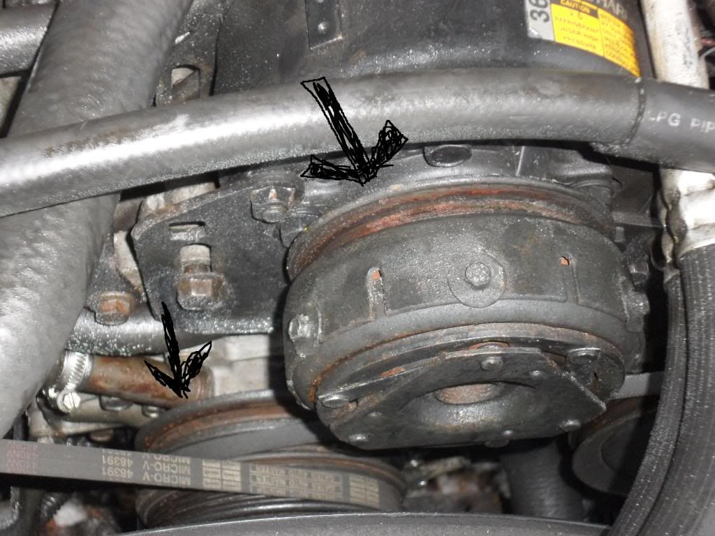

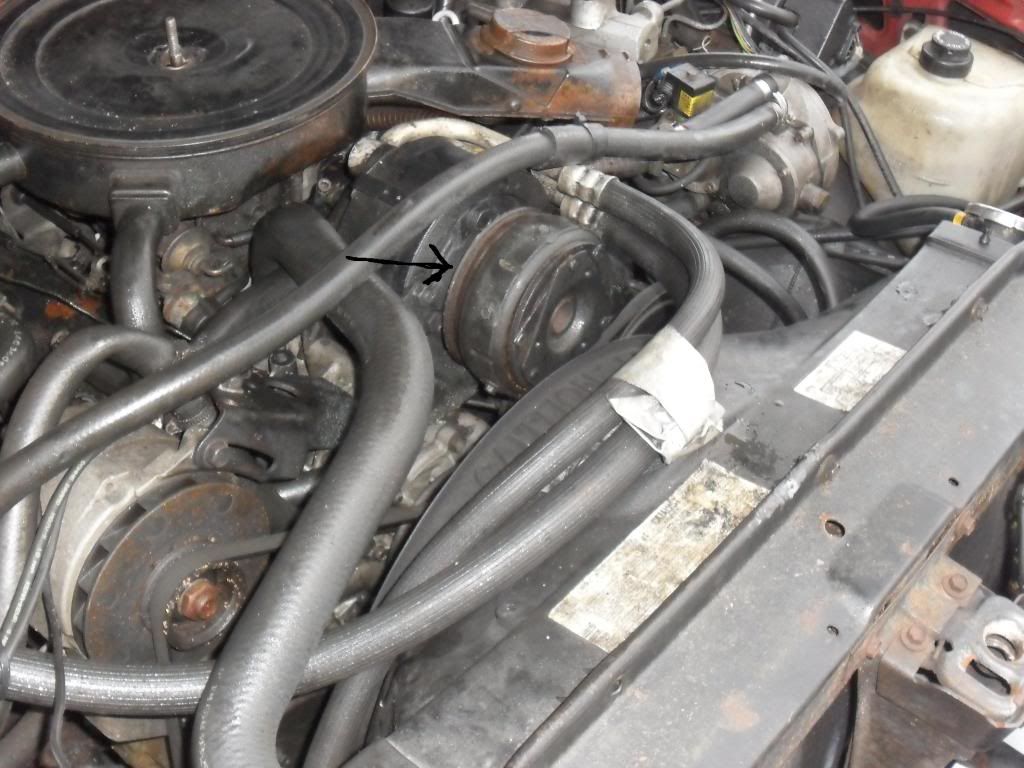

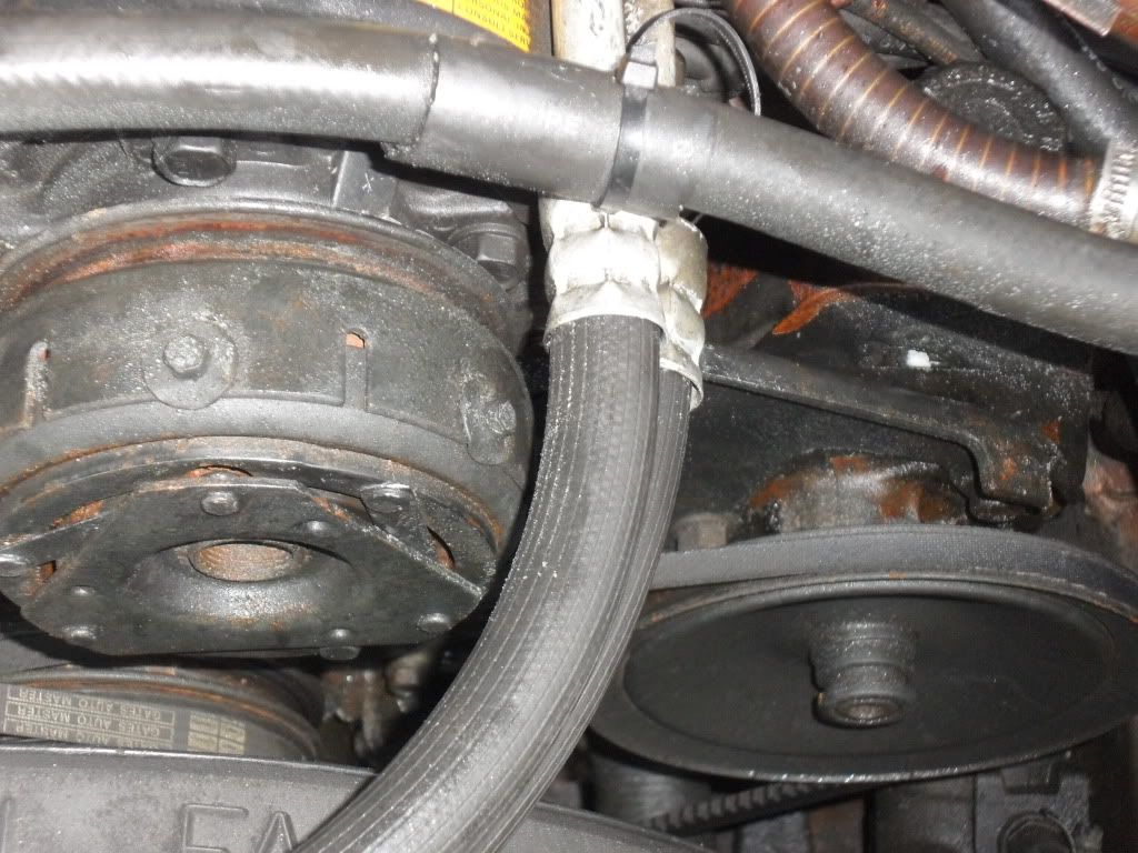

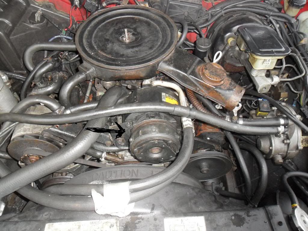

Mijn chevy wil niet aanslaan, hij deed de afgelopen week nogal vreemd, als ik gas gaf dan houdt hij in. Heb inmiddels de bougies vervangen en de lucht filter. Maar ik denk dat er een belt mist, heb vier foto's bij gevoegd. Zoals ik het zie moeten er drie riemen op maar er zijn er twee. Misschien kan iemand mij helpen?

Mist idd een riem van de Aircopomp, maar heeft niks met jou problemen te maken denk ik.

Inderdaad zoals Bones zegt, je mist de riem van de aircopomp en dit heeft geen invloed op het wel of niet aanslaan van de motor.
