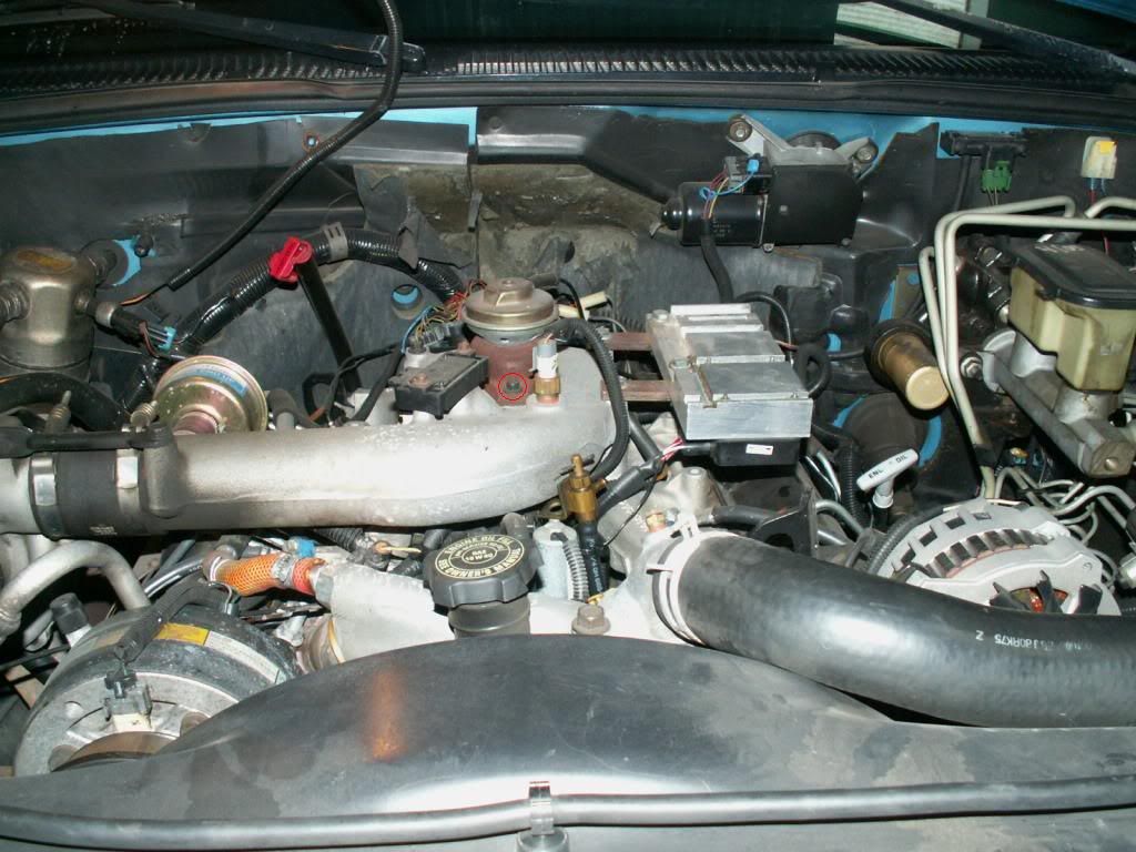

Chevrolet diesel is heelemaal makkelijk.. kap eraf, en daar zit middenop. Loshalen en plaatje ertussen.

Die plastic motorafdekking is er bij mij een hele tijd geleden definitief afgehaald. Dit om de hitte sneller te laten ontsnappen.
Maar back on topic.
Heb je dan pakkingen oid nodig om boel weer in elkaar te kunnen steken?
Ik veronderstel dat ik de rood omcirkelde bouten moet loshalen?
Hoe zit het met slangetjes end? Zijn deze los te halen? Of kan ik die beter laten hangen?
Volstaat remmenreiniger of heb je iets sterker nodig?

Dat slangetje kun je gewoon even loshalen. De klep komt dan mooi los en op de werkbank inspecteren. Plaatje maken volgens model van voet en ertussen. Simpel! :D
