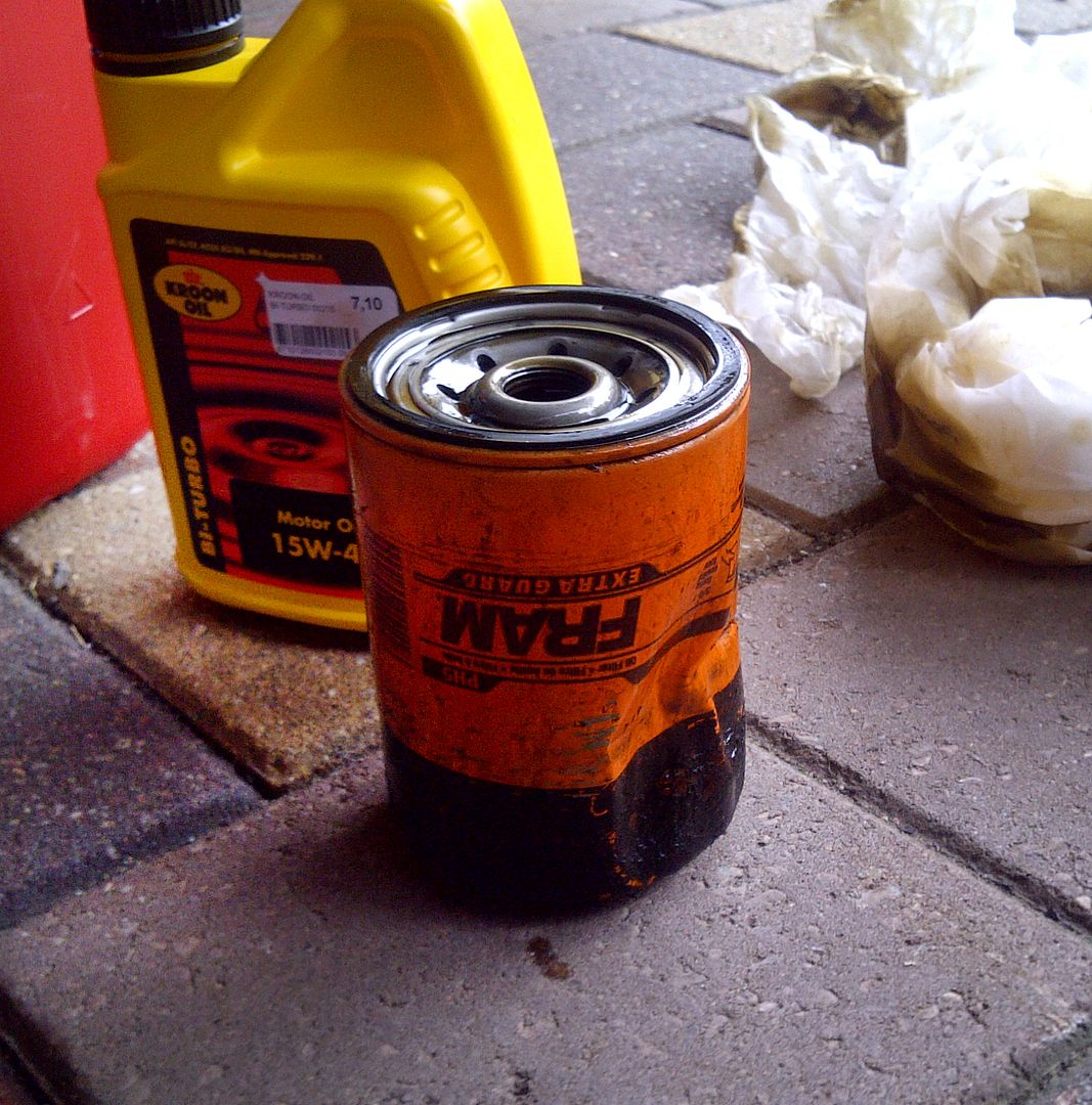

Ik heb vanmorgen olie en oliefilter vervangen.
Koud nog steeds op 30 en warm op 20psi
Hij zakt dus niet meer naar 0 :P

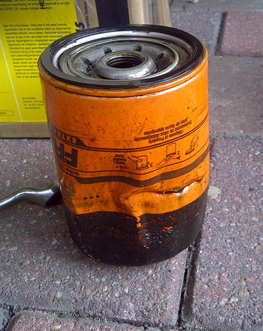

Ik vermoed toch dat het filter een (gedeeltelijk) probleem was.
Ik heb alle olie er uit laten lopen en hij weegt nog wel een kilo.
Zal hem eens open slijpen en kijken wat voor troep er allemaal in zit.
Ook zat er een beste deuk in wat de flow volgens mij niet ten goede komt.
Afbeelding[/quote]
als je hem open slijp zit er zeker allemaal rotzooi(slijpsel) in
knip hem maar open , dan heb je een duidelijker beeld
