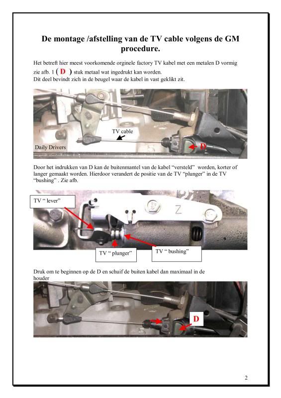

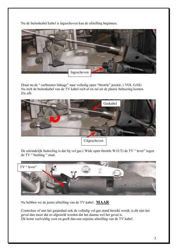

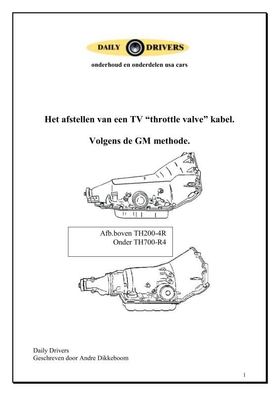

Kijk eerst even de tv-cable na:
groeten Alex

das goeie duidelijke uitleg alex :!: werkt je kickdown jordy :?: zo nie dan zal je tv kabel te los zitten ,let wel goed op dat je hem niet te strak zet want dan krijg je slip en gaat je bak er zeker aan :!:

Perfect antwoord met heldere uitleg; ik heb exact hetzelfde gehad met mijn vorige Corvette C4 uit 1985; het juist afstellen van de TV-cable heeft het probleem direkt opgelost. Rijdt zeker niet te lang met een slappe (of te strakke) kabel; de schade is dan onheroepelijk!
Huphup, effe de deur uit en afstellen. 10 seconden werk :mrgreen:
